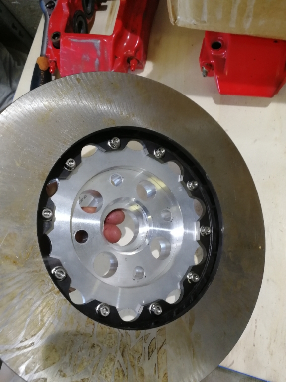

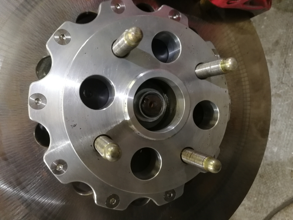

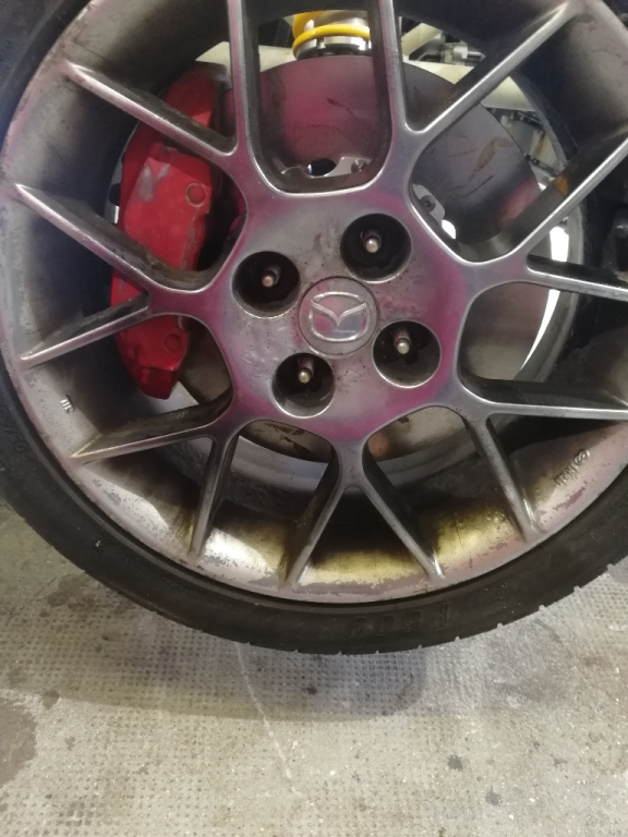

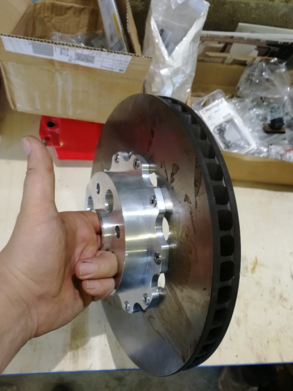

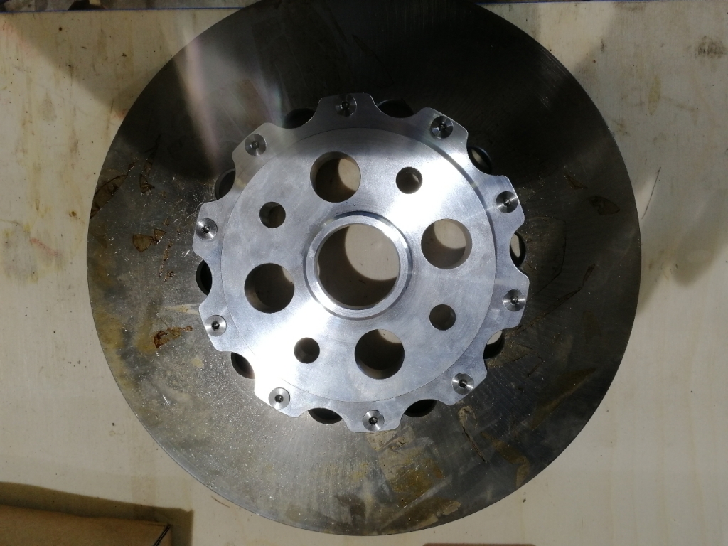

Voila ou j'en suis pour les frein du bolide derniere produc prototype valider( avant la mise en peinture)
Etrier avant et arriere de porsche bocter 986/cayman 310*28 av et 300x20 AR, plaquette presque 2x plus grosse que de serie.
bol central en alu avec elargisseur integrer +16mm visserie Titane. poid de l'ensemble inférieur au frein NB fonte. montage en jante 16 pouce mini(photo dans jante euphonics)
