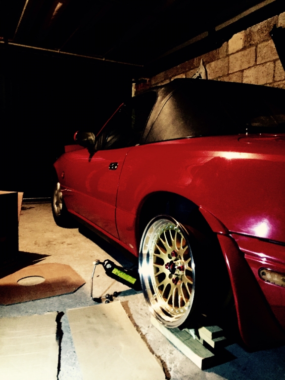

Je viens de commander les JR 10 en gold/bord poli pour la mienne en 15x8 ET20.
Et je n'en ai encore vu aucune avec ces jantes de cette couleur la, je me réjouis de les recevoir et de voir le résultat :D :D
Sinon pour les pneus je vais certainement monter du 185/55 pour que ça passe dans l'aile car je suis rabaissé à -4. Je posterai une photo ici dès qu'elles seront montées ;)
tu les as achetée sur quel site ? :)
Je les ai achetées chez un revendeur qui à ça comme activité complémentaire, ce sont les moins chères que j'ai trouvé! (415€ les 4 neuves!) Il sait avoir toutes les dimensions. Voilà le lien de l'annonce http://www.2ememain.be/auto-pieces-accessoires/accessoires/jantes/jantes-japan-racing-258388609.html

La voiture est sur filetées oui, mais je l'ai remontée au maximum que je pouvais :sic: Malgré ça, c'est bas!
Sinon, je les ai eues moins chères que sur driftshop!

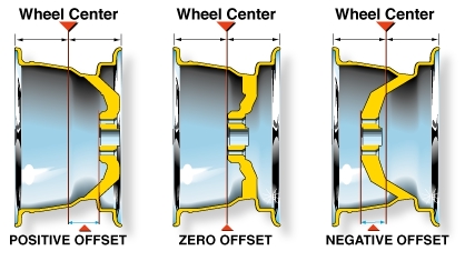

C'est pas compliqué le calcul de l' "ET" d'une jante.
Coté jante :arrow: Tu as 3 configurations possible.
1 :arrow: offset positif
2 :arrow: offset zéro
3 :arrow: offset négatif
Dans ton cas tu es équipé d'un "offset +35" ce qui veut dire que si tu place une jante avec un "ET+25" tu vas déporter ta jante vers l'extérieur de 10 mm :arrow: ca c'est coté offset
Ne pas oublier dans ton calcul :arrow: Que tu passe de 7,5 vers 8 pouce :arrow: 1 pouce = 25,4mm tu divise donc en deux ;)
Je pense que pour une "NA" le 7,5x16 avec un (ET+35) passe vraiment a ras de tes ailes d'ORIGINE et cela sans aucunes modifications.
Au delà de cette dimension tu dois t'attendre a modifier ....
Bonne route

Merci pour ton explication :)
Avec un schema c'est tout de suite plus claire lol,
Donc si je comprends bien, les jantes se déporteront vers l’extérieur de 2,27 cm, peut toujours limiter les modifications avec des flanc tendu, je vais calculer cela tantôt en essayant de voir ou se trouve ma jante ... Le problème c'est le rebord dans les ailes --"
