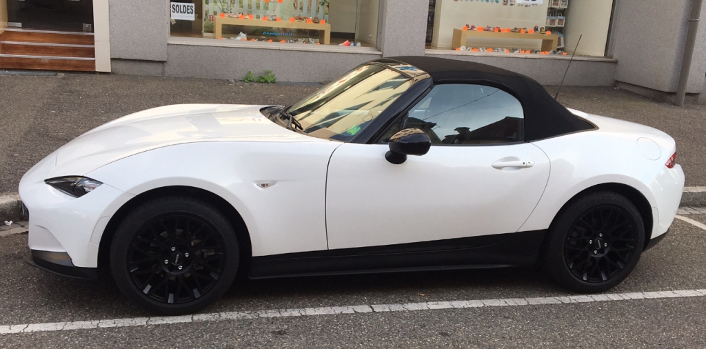

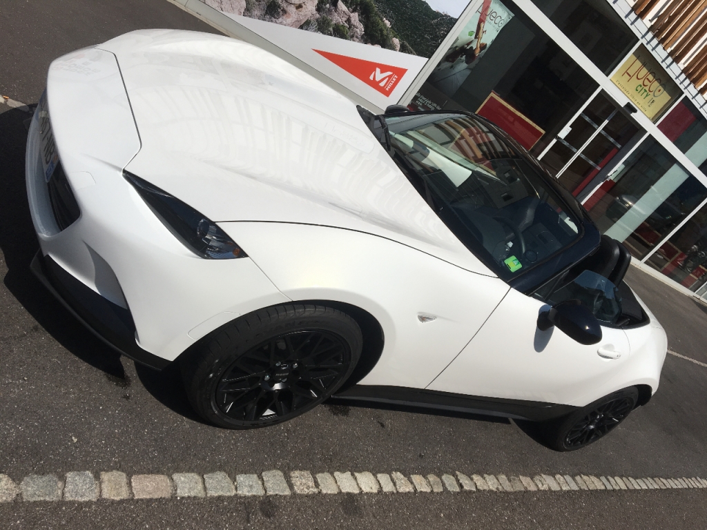

P.P.P. a écrit :
peux-tu donner toutes les dimensions ?
à l'origine, c'est du 16x6.5" ET45 (pour le 1.5L)
perso, je suis en 16x7" ET35 , les roues sont à peine affleurantes à l'avant :love:
si tu reste dans du 7" de large, ça ne poseras donc pas de soucis (que ce soit en 16" pour la 1.5 ou en 17" pour la 2.0L)
en 8" de large, ça risque de poser problème, surtout pour le train avant.
Merci P.P.P. pour l'ensemble de tes recommandations pertinentes et avis documentés sur le sujet.
Je t'ai suivi à la lettre avec des 16x17 ET 35 (perso en Momo Revenge Blak satin) et effectivement, ça affleure juste à l'avant et rentre encore un peu à l'arrière.
Merci à toi pour ces bons conseils, ... à suivre pour les autres. ;-)
Viser l'essentiel et y aller par plaisir, ...quitte à sortir du carré imposé. N°Bis ;-)

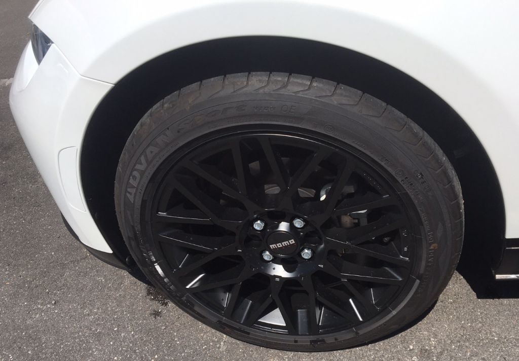

La voici donc : Jantes Momo 16x7 ET 35
magnifique
