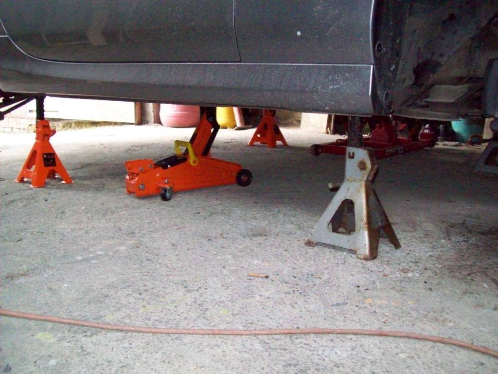

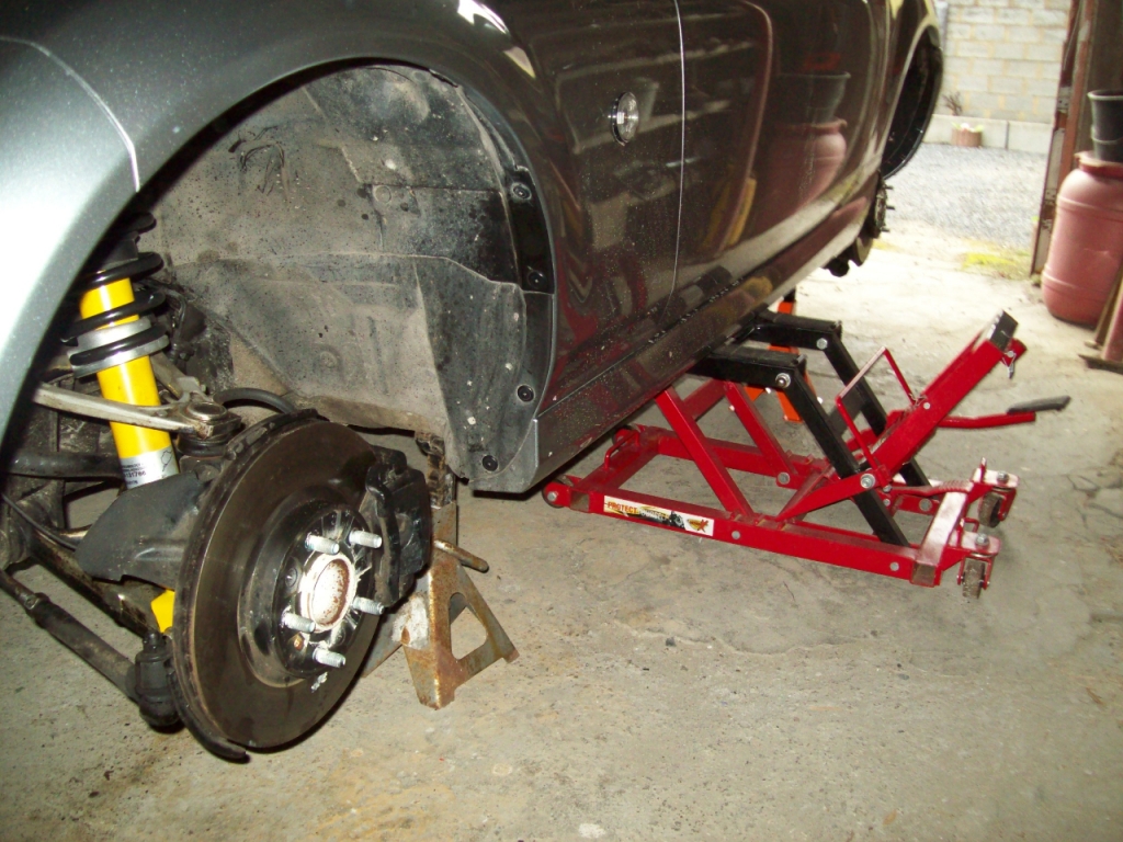

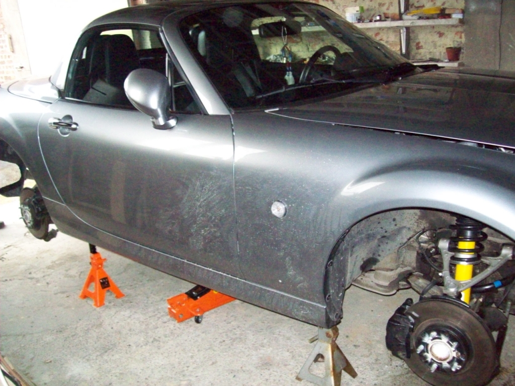

je sais elle est dégueulasse, mais le jour "J" par rapport à notre organisation il neigé donc!!! (GRRR) :boxe: je l'ais sorti de son hivernage avant l'heure pour l'amener de mon garage trop petit pour effectuer la modif, et comme le paternel a un garage pour mettre trois merco :ricane:
Il y a 4 chandelles et 2 crics en renfort juste à serrage au cas ou.

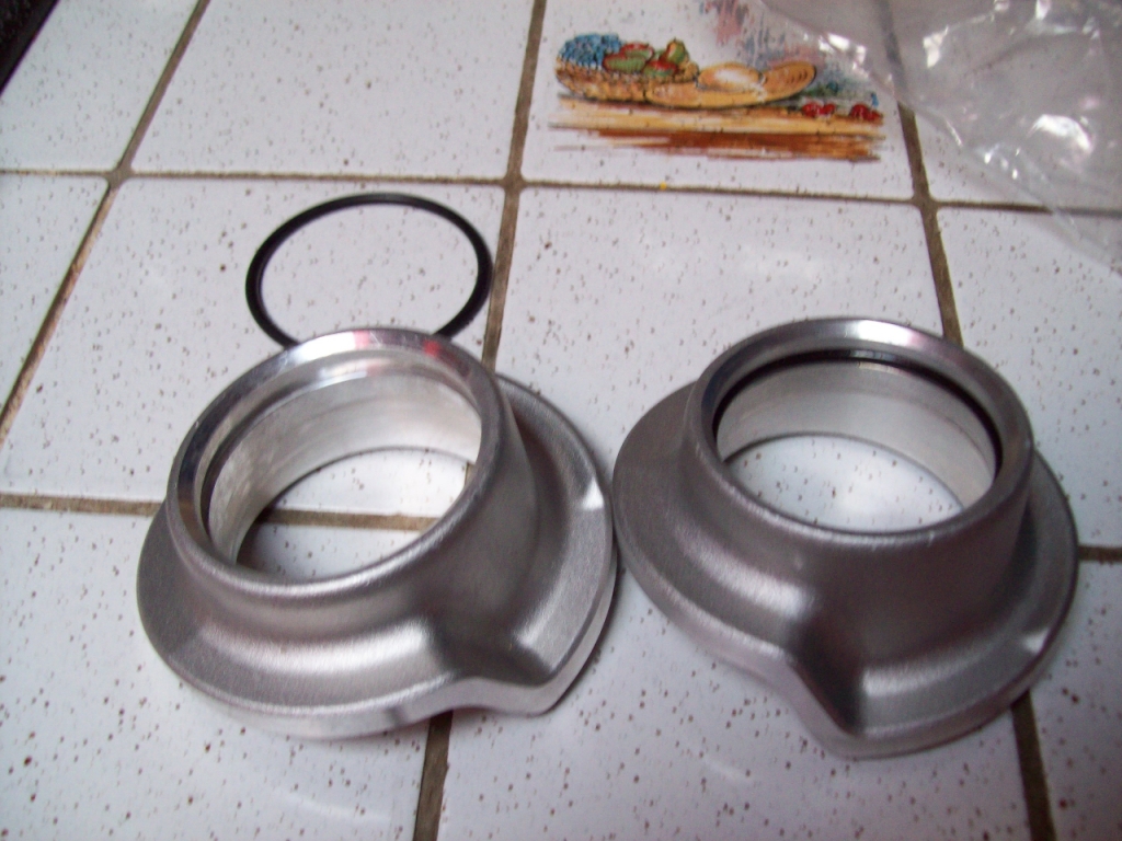

Alors, à propos de ceci :idea:
et bien j'ai toujours rien compris, car une fois le joint torique en place dans la rainure ou il ce place et après avoir mis de la graisse, du savon, du produot vaiselle,,,ect,,,ect + pendu dessus avec mon paternel chacun d'un coté en balancent de gauche à droite et de droite à gauche, ben :aie: pas possible de l'entasser sur la suspension. :idea: :idea: :idea: :idea: :idea: :idea: :idea:
Donc j'ai repris la route en direction de Héppignies chez R-TEC ou j'ai acheté le kit et je lui explique le bazar et Là s'affiche un sourire illuminé sur son visage et il me demande (tu es venu avec les suspensions????) ben oui que je lui réponds et il me demande d'aller les chercher.
Il prend une des suspensions et la pièce qui sert de butée pour la pose du ressort à emboiter sur la suspension en question, sens va à l'atelier et revient 15 seconde plus tard avec la pièce en place.
Je lui dis, tu as une presse ou un matos spécifique, c'est pas possible autrement??? :idea:
Non me répond t'il je l'ai mis à la main. :oui:
Je lui réponds, tu te fous de moi là !!! :non:
Il me demande un instant, revient avec un pot de graisse blanche qui me parait d'une granulométrie extrêmement fine, en imbibe le joint en place dans la fente et opopop devant moi sur le comptoir en 5 seconde la pièce est en place sur la butée de l'amorto.
J'vous dis pas comment j'avais l'air con et franchement j'ai toujours pas compris pourquoi je n'y suis pas arrivé moi même :? :? :?

Yes, je ne suis plus seul; mais moi non plus je n'ai toujours pas compris, j'ai tout essayé, le WD40, l'huile fine, la graisse, j'ai même chauffer l'un et mis l'autre au frigo....J'ai réussi mais après plusieurs heures au total, et d'ailleurs sans réellement comprendre comment.
Tu me donneras le nom de la graisse, ça peut servir ;)

figure toi que je lui ais demandé, mais heuuu comment dire???
il a pratiqué la langue de bois :ricane:
Je pense sincèrement que le secret réside dans la graisse qu'il a utilisé.
Donc c'est bien la preuve que la graisse utilisée a son importance. :oui:

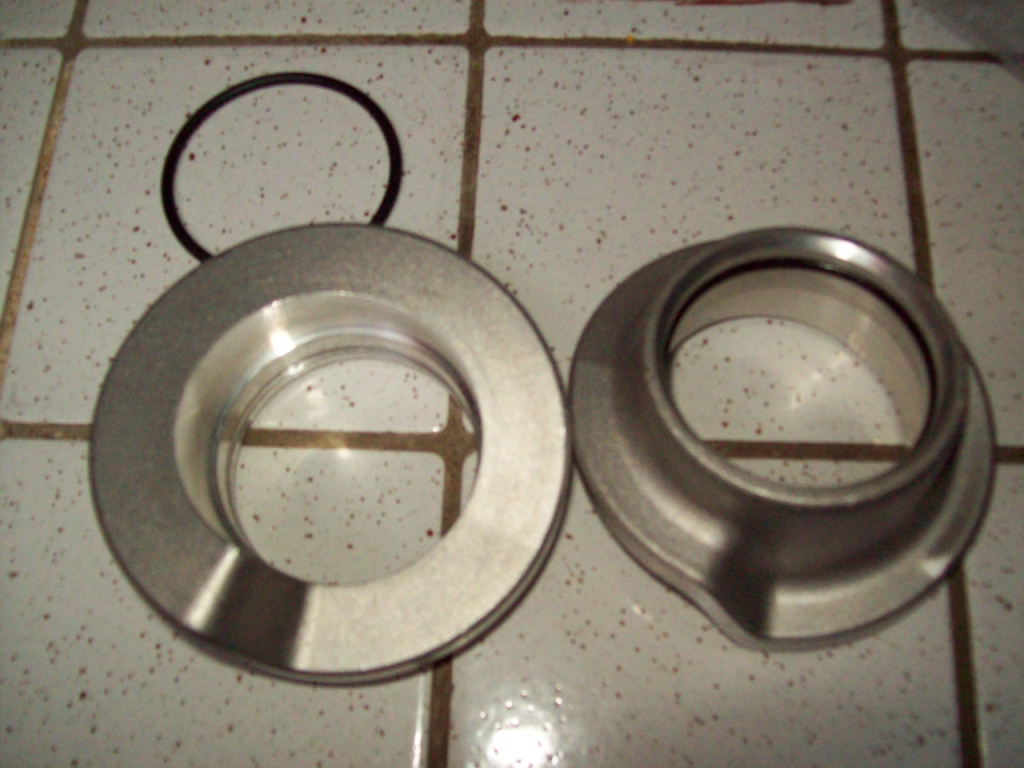

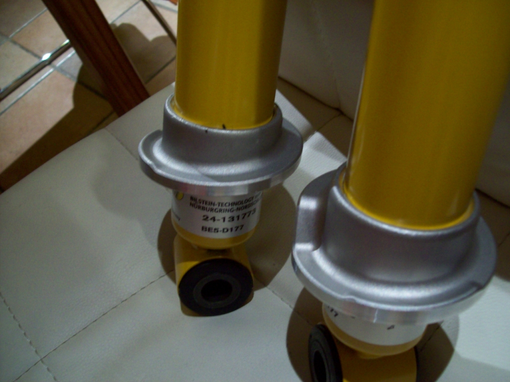

Pour les personnes qui voudraient se lancer comme moi sans rien n'y connaitre, il est bien de savoir que cette pièce
se place d'une certaine façon.
si vous placez la pièce comme sur la gauche de la photo du dessus, elle sera à l'envers.
il faut la placer comme positionnée sur la droite de la photo.
ce qui donne ceci une fois sur la suspension avec la petite lèvre ou viendra se poser le ressort.
