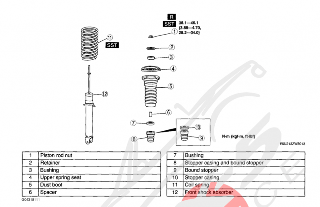

Je vais en profiter pour changer les coupelles en même temps, vous connaissez la référence Mazda sur les NC2.0?
Message Publié : Mar 26 Fév 2019, 15:01
Je ne vois pas ce que tu appelles coupelles sur la nC, c'est la pièce supérieure avec les goujons de fixation sur la carrosserie ?

la partie composé de 4,3,2,1
En gros c'est le roulement bague qui s'use (2) ?
un kit c'est 20€ par tête d'amorto
Message Publié : Mar 26 Fév 2019, 18:34
oup's :tantpis:
Message Publié : Mar 26 Fév 2019, 18:37
Message(s) : 1606
Localisation : 94
La coupelle c’est le 4, le roulement est dedans
Message Publié : Mar 26 Fév 2019, 18:40
De mes souvenirs et pour avoir été le vérifié à l'instant sur titine, le 1 c'est un écrou nylstop (livré avec le kit B12), le 2 c'est une rondelle métallique, le 3 un boudin circulaire en caoutchouc et le 4 le support en métal qui vient centrer le boudin. Je ne vois pas ce qui peut nécessiter un échange, à part peut-être le boudin s'il est vieux et craquelé. Moi je n'ai rien changé car tout était en état neuf avec seulement 40 000 kms et 10 ans.
Par contre certains changent la butée élastique 9 pour en mettre une plus courte, de meilleure qualité ou a tarage progressif. La mienne était en excellent état également.
Attention à la repose à bien positionner l'entretoise sur la tige d'amortisseur car on ne la voit pas avec le caoutchouc., elle peut tomber à côté de son logement Ça peut paraitre gros mais ça m'est arrivé, c'est en resserrant l'écrou 1 plus d'un côté que de l'autre que je m'en suis rendu compte, j'étais bon pour tout redémonter pour comparer le droit et le gauche.
