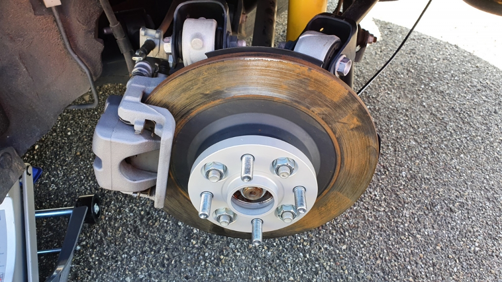

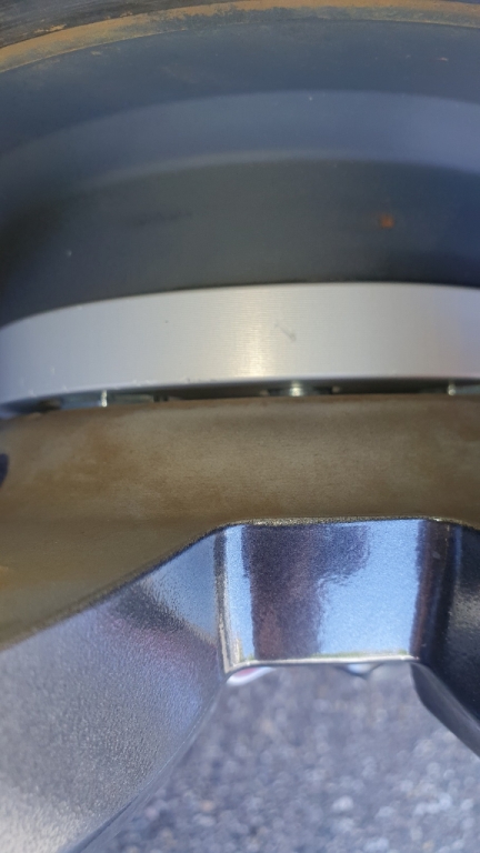

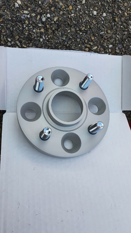

Message Publié : Ven 2 Avr 2021, 17:13
Message(s) : 895
Je reviens vers vous, qui a déjà monté le kit Eibach double boulonnerie en 15mm ?
(Eibach Pro-Spacer 15mm S90-4-15-015)
Je n'ai pas pu les monter... est ce que vous avez eu des soucis ?
Je m'explique, les goujons d'origine ont environ 3mm de trop en longueur.
Du coup on ne peut pas plaquer la jante sur les élargisseurs, le goujon vient taper dans le fond du logement de la jante... :x
J'hésite à les renvoyer ou à meuler de 5mm les goujons d'origine.
Sauf si vous avez une meilleure idée. :D
En plus de ça les écrous fermés d'origine ne vont plus non plus sur les goujons de l'élargisseur, on est en butée dans le fond de l'écrou...
Ils fournissent de nouveaux écrous traversant pour combler ce soucis mais c'est moins joli.

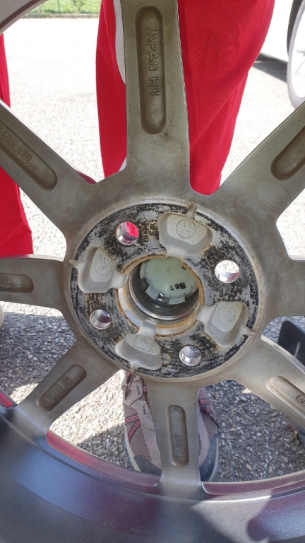

Message Publié : Ven 2 Avr 2021, 19:52
Message(s) : 895
17" sur 2L.
J'avoue que j'étais choqué et déçu vu que c'est le bon kit...
Les goujons ont même marqué l'intérieur de la jante du coup donc c'est bien en butées dans la jante.
Ben j'ai jamais lu ce problème ici.
Bon en général les gens mettent 15 à l'avant et 20 à l'arrière mais à l'avant ça fait le même soucis.
Donc soit 2 fournisseurs différents de jantes soit mes goujons d'origine ont quelques mm de trop. :cry:
J'hésite vraiment à disquer (ça fait un peu gitan) ou tenter de demander un échange contre le kit avec goujons plus grands dans double boulonnerie.
Mais ça fait un moment que je les ai reçu et j'ai ouvert la boite + essai...
Autre cas possible commander des goujons un poil plus court si ça existe et les remplacer mais bon j'avais pris le double boulonnerie pour éviter ça...

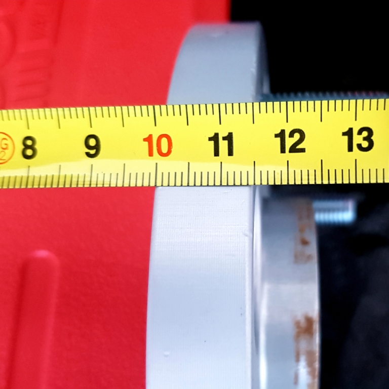

Message Publié : Ven 2 Avr 2021, 21:25
Message(s) : 8989
En effet curieux.......j'ai pas eut ce soucis avec les cales ILM.
Tu les as mesuré pour voir si elles font vraiment 15mm ?
Message Publié : Sam 3 Avr 2021, 10:49
Message(s) : 895
Ils font bien 15mm :oui:
Message Publié : Sam 3 Avr 2021, 11:53
Message(s) : 1416
Ce serait intéressant de mesurer la profondeur des puits dans tes jantes et de comparer.
Si je (re-)démonte mes jantes en 16" je te ferais une mesure également.
Avec le confinement je vais peut-être me fendre d'un démontage/nettoyage/lustrage en profondeur...

Message Publié : Sam 3 Avr 2021, 15:38
Message(s) : 895
Je regarderai pendant le confinement sous la neige :ricane:
Et faudra aussi mesurer la longueur des goujons pour comparer.
