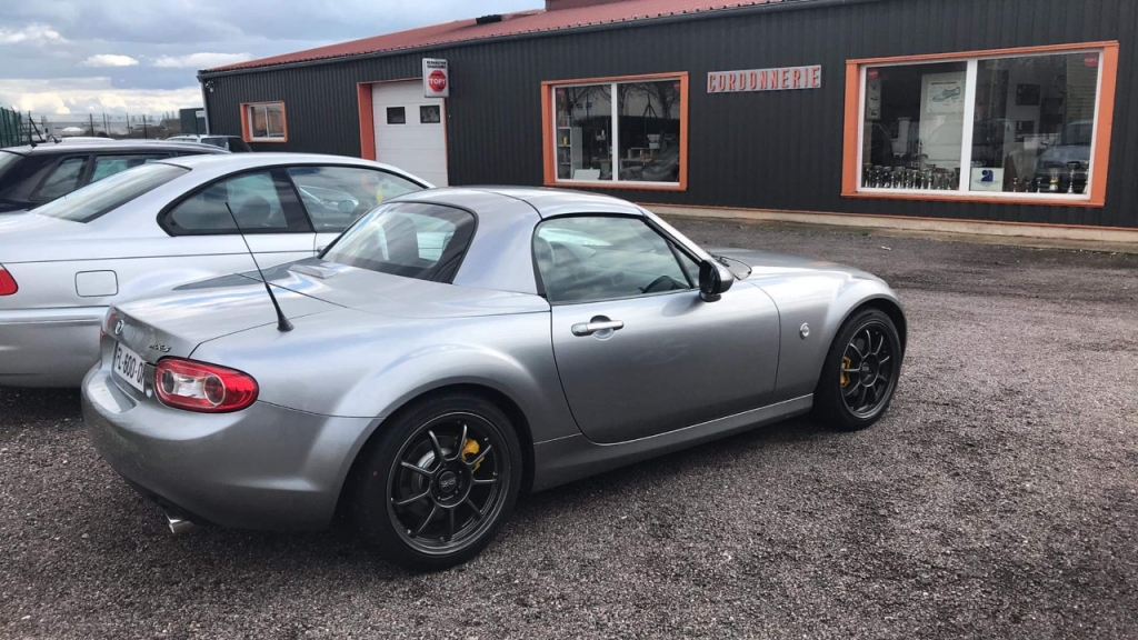

En ce qui me concerne j'ai remplacé les amortisseurs et les ressorts d'origine d'une Niseko donc pas châssis sport, et un amortisseur était raide mort (fuite) et les autres bien cuits...
Pour illustrer:
