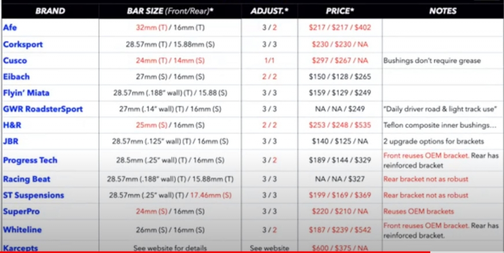

Bon, je raconte des conneries, c'est 25 mm. https://www.h-r-shop.com/detail/index/sArticle/606236
Je corrige le poste en page 2.
Ducoup, c'est pas si énorme que ça cette barre avant H&R :tantpis:

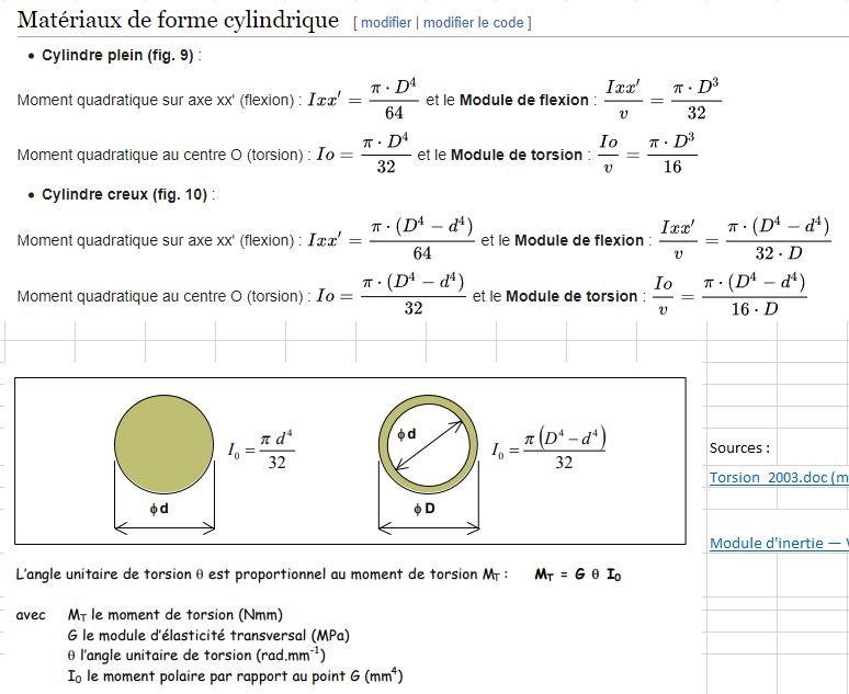

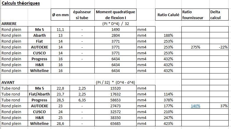

Quelques calculs empiriques qui ne prennent en compte que des diamètres, pas de prise en compte de longueur de bras de levier ni de la matière et du traitement.
Donc on considère que c'est le même matériaux utilisé avec le même traitement.
C'est juste pour se donner une idée de l'influence du diamètre.
Source ici
et là

Concernant la grandeur à considérer,je pense que c'est l'inertie en torsion et non en flexion: voir la géométrie d'une barre,elle se tord entre les paliers du châssis lorsque les roues ne sont pas à la même altitude.

Oui bien sur il n'y a pas que la torsion qui joue, la forme de la barre, la longueur des bras de levier ça change tout aussi. Mais là il faut beaucoup d'informations pour pouvoir calculer quelque chose sur ces bases.
Comme je l'ai dit, ce sont des calculs grossiers prenant en compte la section des barres et c'est tout. Ça donne déjà une idée de l'influence que la section apporte réellement une différence majeure même sur l'augmentation d'un seul mm de diamètre en plus.

C'est loin d'être évident d'avoir des calculs exacts, puisqu'il faudrait avoir des détails techniques vraiment précis pour chaque modèle. (Longueur des bras de levier, épaisseur du métal pour les barres creuses, etc ...).
Mais déja les calculs que tu as réalisé avec la torsion et les diamètres, permettent de se donner une idée des influences de chaque modèle. Merci :jap:
Une petite précision, dans le calcul, la barre AutoExe AR est creuse.

A oui. Il faudrait que je corrige en mettant une épaisseur similaire aux autres pour voir.
Message Publié : Mer 1 Nov 2023, 11:46
Message(s) : 5096
Localisation : Cotentin
En tout cas si on regarde les H&R, le ratio calculé de l'arrière est de 432% (4,32 fois plus rigide que l'origine) et l'avant de 247% (2,47 fois plus rigide que l'origine).
Si on retire la proportion d'augmentation de l'avant sur l'arrière, 432/2,47=174,9% on se retrouve donc avec un delta d'augmentation de l'arrière de +174,9% par rapport à l'avant.
Et si on monte uniquement la barre arrière d'Abarth, l'augmentation est de 188%, et si l'on garde l'avant d'origine,
on se retrouve avec un delta similaire aux H&R.
Donc à mon avis, ce n'est pas déconnant de monter uniquement une barre arrière de Abarth. A tester donc ;)

Effectivement, après calcul ça parait cohérent. j'ai hâte d'avoir ton retour en tout cas.
