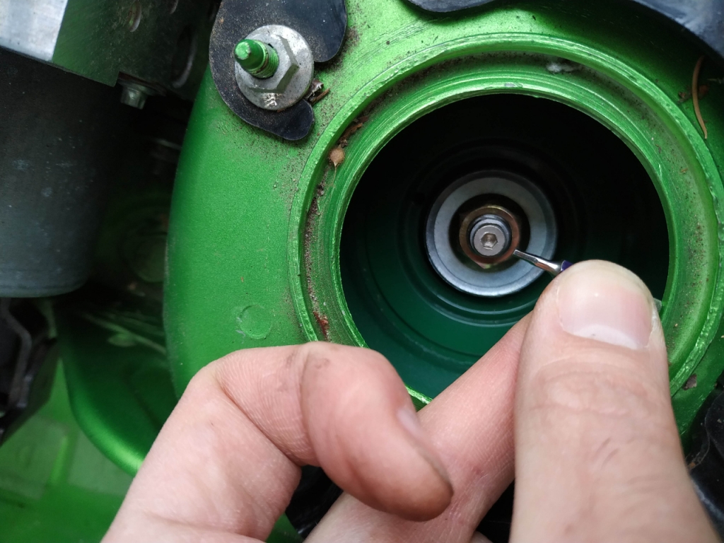

1. Fixation de la rallonge sur l'amortisseur AV.
Mes jeux de clef Allen ne conviennent pas ils sont tous trop larges. Sur ma boite de clef de modélisme il est écrit 1,5mm ça ne semble pas standard. En tout cas même les clef Facom ça ne passe pas. Et je n'y vois plus suffisamment pour savoir ce qui écrit sur les clef :sic: 45ans (presque) toutes mes dents mais plus toutes ma vue :cyp:

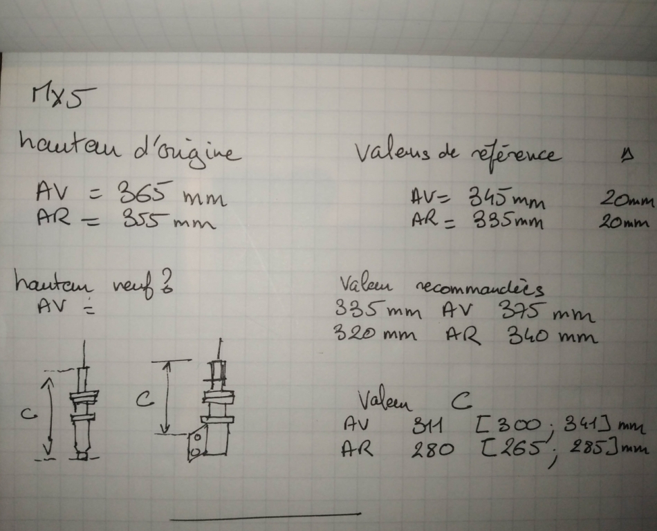

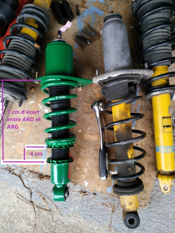

2. Le réglage de la hauteur des amortisseurs
J'avais préparé une feuille pour faire cela bien :faim:
L'idée était de remonter l'arrière de 10mm afin de conserver l'assiette d'origine d'une MX5 à savoir 20mm d'écart entre AV et AR.
Mais tout ne s'est pas tout à fait passé comme prévu...
En fait j'ai réglé pour avoir précisément 40mm de filetage entre les 2 bagues inférieures.
J'ai reposé la voiture et horreur.
Je me retrouve avec 1cm d'écart, le coin ARD est plus haut que le ARG.
Après m'être couché plusieurs fois sous la voiture j'ai compris c'est la longueur totale qui est plus longue.
Donc c'est la pré contrainte entre ARD et ARG qui est différente.
Or je n'ai pas touché aux réglages d'origine :woo:
Pour du made in japan ça fait :red:
Donc si vous allez monter les amortisseurs sur votre voiture pensez à bien contrôler cette distance.
Pour le moment je roule ainsi si j'ai le courage cet après midi, je mets la voiture sur cale.
Mais mon problème est que je ne sais pas quelle est la bonne valeur de référence. :cry:

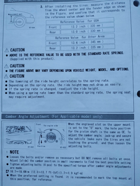

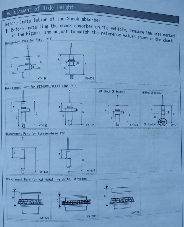

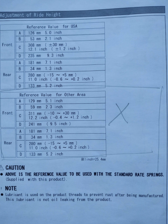

Les valeurs sont indiquées dans la notice normalement.
 Sujet du message : Re: [NC] Amortisseurs TEIN
Message Publié : Sam 29 Jan 2022, 14:01
Message(s) : 5850
Salut Grumly. Je suis justement en train de faire les miens.
Je les ai préparés cette semaine en potassant la notice. Le problème étant que la version japonaise, en vermicelles, est bien faite pour les MX-5 NC. Mais pour la version anglaise nous avons droit à une notice universelle pour tous types de montages, (jambe de force, réglage du carrossage avant depuis la coupelle d'amortisseur ...).
C'est à la fin, sur les 2 dernières pages (succinctes) qu'on retrouve des infos en anglais, expressément pour MX-5 NC ;)
Ensuite, j'ai bien vérifié les longueurs hors-tout de chaque amortisseur pour m'éviter une différence de hauteur sur un même train. Eh bien pour l'instant j'ai quand même 2mm d'écart à l'arrière entre la gauche et la droite !!!
Pour l'instant j'ai approché tous les goujons sans les serrer. Je vais aller faire un tour du quartier avant de tout serrer avec les roues au sol.
Et ensuite on essaiera d'affiner les réglages.

@lunaviga
ok si tu peux me dire la valeur de pré contrainte en mm sur les AR je prends :)

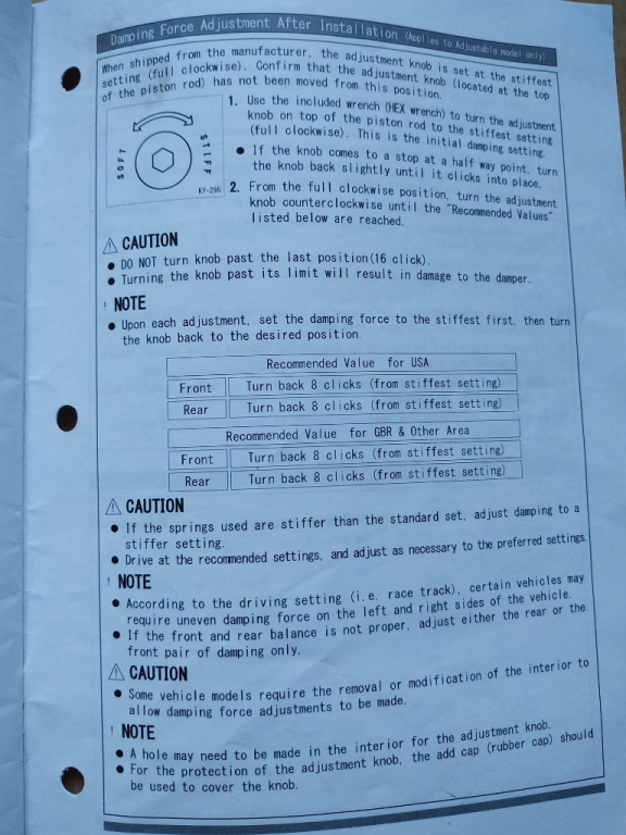

Voilà les infos de la notice pour la postérité.
Mais je n'ai pas ce qui m'intéresse.

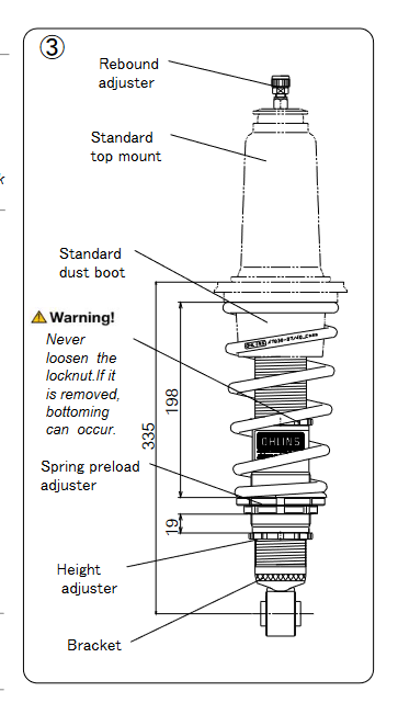

Sur les OHLINS la précontrainte avant et arrière c'est 2mm, en fait juste pour ne pas que le ressort ne se retrouve libre quand la roue est délestée. Sur certains KW V3 ils utilisent un second ressort en fil plat en plus du ressort normal, ce ressort en fil plat est complétement comprimé roues au sol et c'est lui qui fait, en sorte, la précontrainte roue délestée.
Donc dans les deux cas c'est vraiment une précontrainte minimum. je vais essayer de relire tout ce que vous avez dit et essayer de vous aider du mieux que je pourrais ;)
Les valeurs de longueur au repos pour les OHLINS sont de 521 mm pour l'avant et 335 mm à l'arrière. Cette mesure est faite entre le centre de l'axe inférieur et la face de fixation sur la carrosserie. Le ressort au repos fait 200 mm donc là on a bien 200 - 2= 198 mm.
