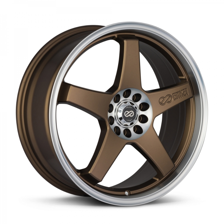

quand à la résistance et en regardant des jantes :
- rallye (compétition)
- la Enkei précédente
- la OZ Alleggerita HLT 7x17 4x100
qui sont toutes de "marques", fort de constater que cela ne peut pas être équivalent (surtout par rapport à la derniére). Moins il y a de matière, moins celle-ci est résistante (logique ;) )
nb : le poids mini d'une jante de rallye compétition FIA est de 8 kg.
Cela évite :
Pour les jantes à multi perçage, je viens de trouver cela :
Chez BBS (que je connais pour y avoir bossé qq années), ils avaient le même moule de fonderie pour les jantes de même diametre et largeur qui étaient communes à plusieurs types de percage que ce soit du 5x100 ou 5x108 ou 5x130
Par contre, il n'y avait JAMAIS les différents percages sur la même jante !
Par ailleurs, lors des cass-test (plusieurs millions de rotations sous charge), c'est toujours des fissures autour du moyeux, soit en axial soit en radial. Donc cette zone est particulièrement fragile à cause des trous.
Perso : coté design (mes gouts) et qualité (réputation), j'ai retenu la marque ATS. BBR UK les avait aussi retenu pendant un temps (même modèle) sur leur ND turbo de 250CV.

[quote
C'est le type de jantes que je n'aime pas. Non pas pour son absence de qualité mais sur le fait qu'elle soit universelle avec 10 perçages pour les écrous alors que la MX n'en a besoin que de 4.
Cela fait jantes au rabais.[/quote]
Perso je trouve que les trous supplémentaires sont bien intégrés, c'est pas le cas sur toutes les jantes.
Chez ATS il n'ya vraiment pas grand chose pour les NC.
j'ai vu aprés, et l'ai indiqué :
Donc j'ai raison de ne pas aimer :D
même si cette marque n'a pas forcément mauvaise presse
Ca c'est le plus compliqué d'arriver à associer jantes qui plaisent, dans un tarif contenu et qui ne soient pas de la "drouille" (ou hypothétiquement de la).
Quelques fois, cela n'existe tout simplement pas,
ou il faut revoir son cahier des charges
Dans tous les cas, si cela est un organe de sécurité (comme les jantes sont), ne pas prendre de risque me semble une bonne approche.
Pour le coup j'ai en besoin de 5 :aie:
Et ca me dérange pas du tout parce que j'ai la même chose sur mes JR3 actuelles, et en même temps ca limite le nombre de versions différentes qu'ils doivent produire donc par extension, le prix de la jante :oui:

Et finalement ce sont les enkei qui l ont emporté
