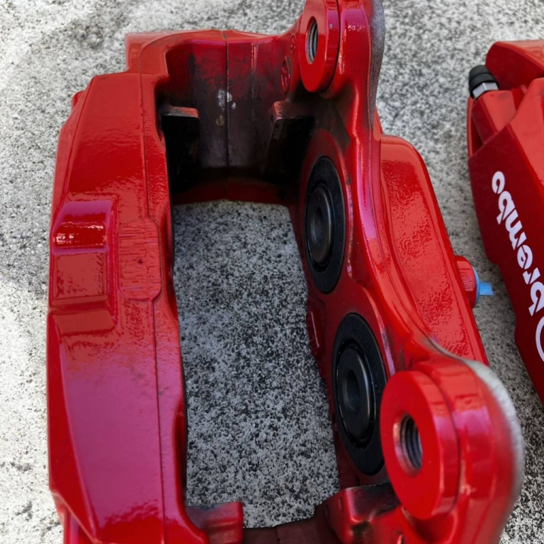

Sur la base de l'image suivante qui est à 100 % un étrier Brembo de ND.
L'écrou de fixation sur le porte moyeu est un M10, avec un rapport d'échelle en partie faussé par l'angle de vue et la position en premier plan du trou de fixation, j'en déduirai qu'un piston fait environ 25 mm de diamètre.

Message(s) : 14325
Mais le diamètre du piston dans l'étrier peut être différente du diamètre qui vient en contact avec les plaquettes.
 Sujet du message : Re: les gros frein pour mx5
Message Publié : Sam 28 Oct 2023, 09:53
Message(s) : 4775
Localisation : Nord Isère
J'ai essayé d'estimer uniquement la partie métallique qui est en mouvement et qui vient au contact des plaquettes. On distingue relativement bien cette partie sur la photo.
Dans tous les cas ca n'est que de l'estimation. :tantpis:

Malheureusement, ce qui est important c'est la surface balayé par le liquide, le contact piston/plaquette on s'en fout. donc le mieux c'est d'avoir le piston démonté pour prendre le bon diamètre...

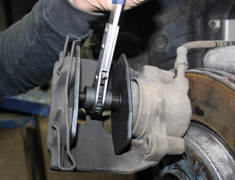

Message(s) : 14325
Il faut bien mesurer sous le cache poussière.
Et pourquoi ouvrir la vis de purge ? Un petit sert joint et tu les repousse.

non car c'est du 4 pistons et tout communique. deux plaques en ferraille et un démonte pneu entre les deux pour repousser mes 4 pistons en même temps sinon ça ne marche pas.
Tu fous ton sers joint sur les vieilles plaquettes.
