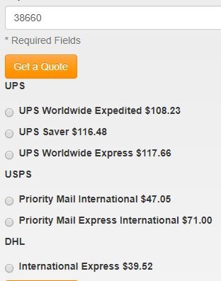

A confirmer, mais c'est là:
http://www.lowrangeoffroad.com/1-8-npt- ... t-m10.html
Du coup, tu te dis que tu vas rentabiliser l'action en en commandant plusieurs, mais les fdp augmentent en proportion...
... sachant que tu n'es pas à l'abri des frais de douane et d'importation :aie:

pevosan a écrit :
:etonne:
ils considèrent 1lbs pour ça alors que ça pèse 3x rien, vous avez essayé de leur demander les frais de port dans une enveloppe à bulles USPS ?
sur le site ils proposent de l'USPS international à 65$ pour 20lbs max (le small packet est pas listé), et sinon port gratuit aux US et shipito prend moins de 30$ pour réexpédier, ce serait déjà plus raisonnable ;)
