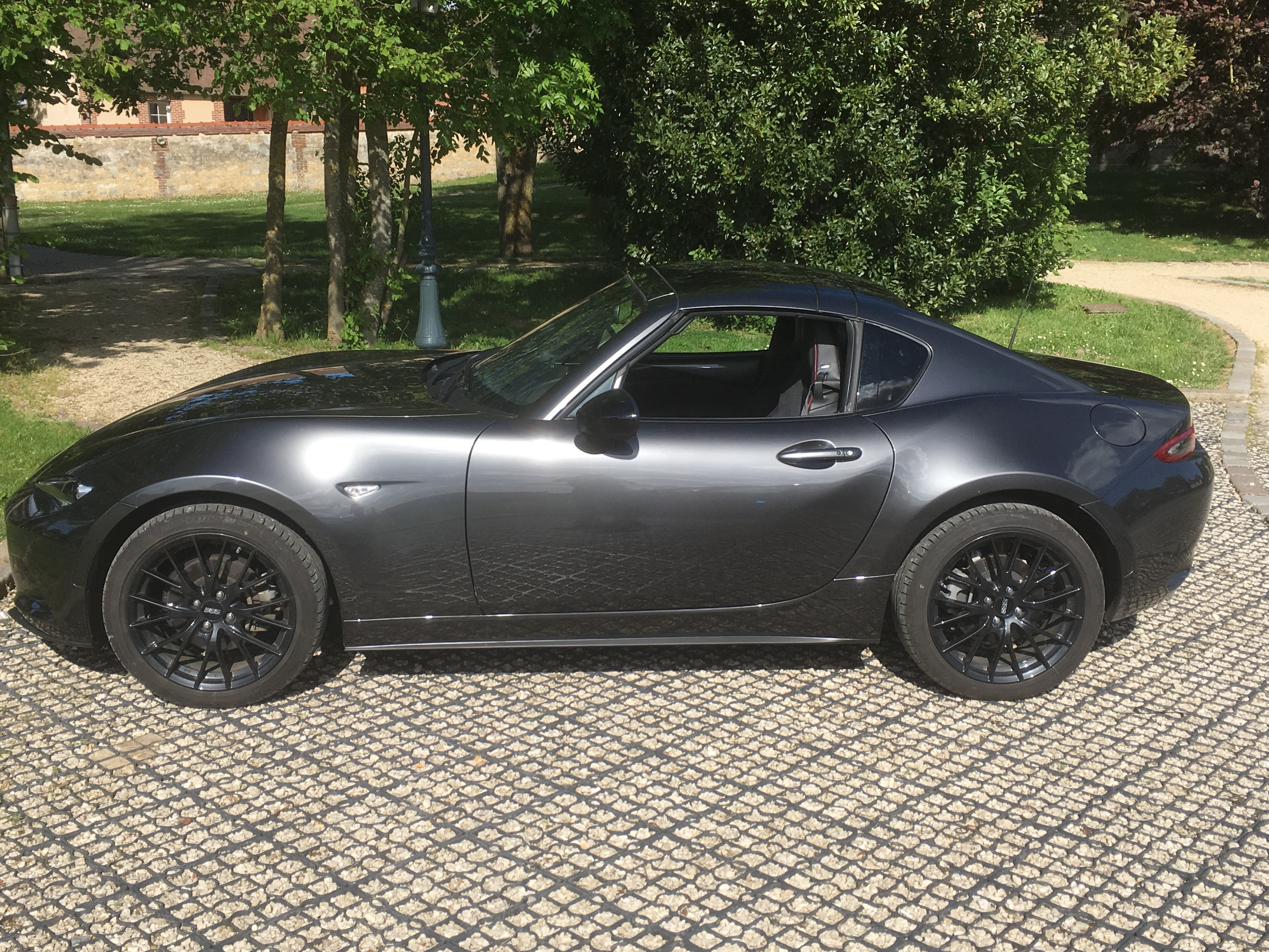

Ta payé pour avoir le droit de diffusé une de mes photos ? :ptdr:
Par contre quand j'ai fait cette photo je venais juste de remonter les roues alors que la voiture était posée sur chandelles au moins une semaine pour peindre les étriers de freins, donc suspensions complètement détendues, maintenant y a déjà bien moins d'écart que sur la photo car elles ce sont retassées.
Sur cette photo c'est quand je venais d'acheté la voiture et en remarque nettement la différence donc ce fié à cette photo pour la suspension/ressort d'origine et pas celle que tu as affiché. D'ailleurs tu remarqueras que dans ce cas on dirait que ta voiture n'est presque pas rabaissée surtout à l'avant. ;)
