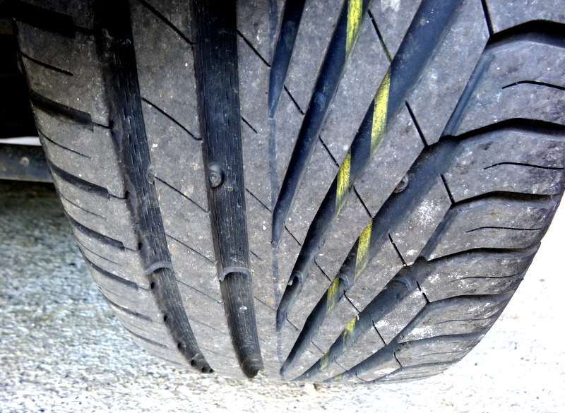

C'est vrai que les carcasses et les flancs peuvent être plus ou moins rigides mais pour ce qui est du RS3 nul doute vu les sculptures que cela a un effet néfaste sur le ressenti. On a vraiment l'impression que le pneu se cale avant de trouver son cap en virage.
Pour ce qui est de l'usure, les sculptures faisant 8mm neuf, je les change au témoin donc 1.6 mm restant ça fait 6.4 mm de gomme à user en 14 000 kms donc environ 1 mm tous les 2000 kms, ce n'est pas négligeable.
Regardez un peu le taux d'entaillement important du RS3:
Impressionnant, non ?

c est quoi, ces barres jaunes ?
