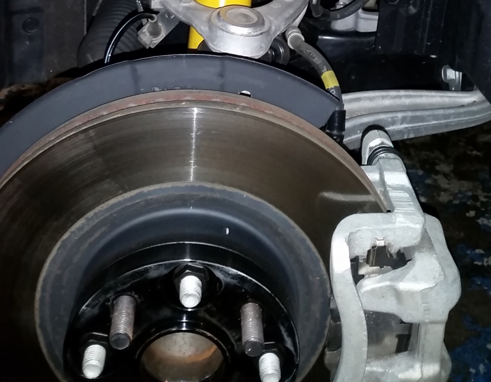

Petit retour d'expérience pour ma part.
Après quelques mesures, comparaisons avec ceux qui avaient sauté le pas, je suis parti sur 2x9mm devant et 2x15mm derrière, le tout en H&R.
Pour rappel, je suis en jantes d'origine en 16", qui sont en 6,5" de large.
Pas de soucis de montage contrairement à Dusson15 :bien: Pour ça que je suis étonné que les cales de 15mm ne "passent" pas chez lui. Désolé j'ai réalisé le montage ya 2-3 jours donc je n'ai pas mesuré les gonjons d'origine ni le puits dans les jantes :sic:
Les +
- Rendu visuel : j'adore :o :love: A mon goût c'est le max, surtout devant, je ne me verrai pas passer en 2x15mm devant, too much à mon sens. Et encore moins avec des 17" où les jantes sont plus larges.
- Les boulons rallongés sur les cales de 2x9mm sont rassurants : 5mm plus longs, ça rajoute 3 tours, ce qui est largement suffisant pour rester au dessus des 6 tours et demi préconisés (on doit être à 8 tours de souvenir).

- Les boulons rallongés sont 1) en 19mm au lieu de 21 mm :sic: et 2) d'une forme TRES différente des boulons d'origine. Du coup des boulons en 21mm derrière à tête "arrondie" vs des boulons de 19mm devant à tête "carrée"
Du coup je ne suis pas encore décidé à garder la voiture ainsi...
- Soit je reste avec cette config et je me rachète des boulons rallongés à mettre derrière pour avoir 16 boulons identiques
- Soit je réduit la largeur pour atténuer la lourdeur de la direction (si d'autres pouvaient confirmer mon ressenti... ?), genre 5mm avec boulons rallongés, et je mets les 9mm derrière (et donc vente des 2x15mm ;) )

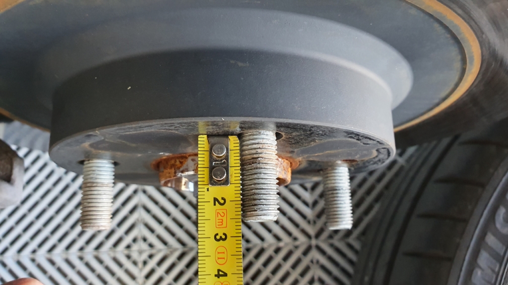

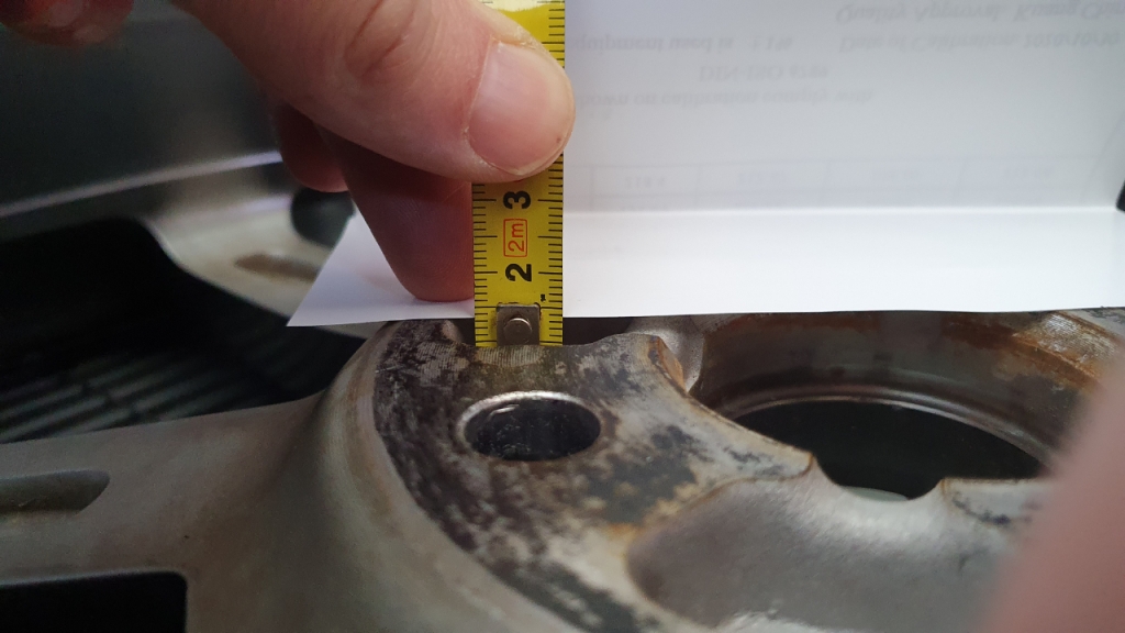

Je viens de mesurer un des trous dans mes jantes de 17 et au plus critique je suis à environs 13mm.
Sinon je me disais que tes écrous de tes cales ont l'aire plus gros que ceux de mes cales ILM.
C'est pas eux qui blocs dans la jantes ?
Démonte en un et essai de le mettre dans un des trou de la jante.
De souvenir sur le cales ILM,mes écrous ne dépassent pas des cales.
On le voie pas très bien,mais mes écrous ne dépassent pas des cales.

Sur les H&R les écrous dépassent un peu (de souvenir je dirais 2-3mm) mais ont doit les serrer avec un écrou de 17mm, ça peut aussi jouer si les écrous sont en 19mm par exemple sur les Eibach...
Mais Dusson15 semblait dire que c'était vraiment les goujons qui étaient trop longs et qui laissaient des traces au fond des puits dans les jantes :cry:

Mais c'est bien le goujon qui touche et pas l'écrou dans mon cas.
Ce qui m'intéresserait, c'est la longueur du goujon d'origine.
Parce que pour moi c'est ça qui coince.
Peut être que Mazda avait 2 fournisseurs de goujons ou de moyeux.

Étant donner que ma mimix est de 2017......je vais aller mesurer de suite ;)
Message Publié : Dim 4 Avr 2021, 11:54
Message(s) : 8989
J'ai 25,6mm ;)
Message Publié : Dim 4 Avr 2021, 11:56
Message(s) : 895
Merci beaucoup :bien: , j'en ai fait de même ! :D
Et les cales font bien pile 15mm, voire page précédente.

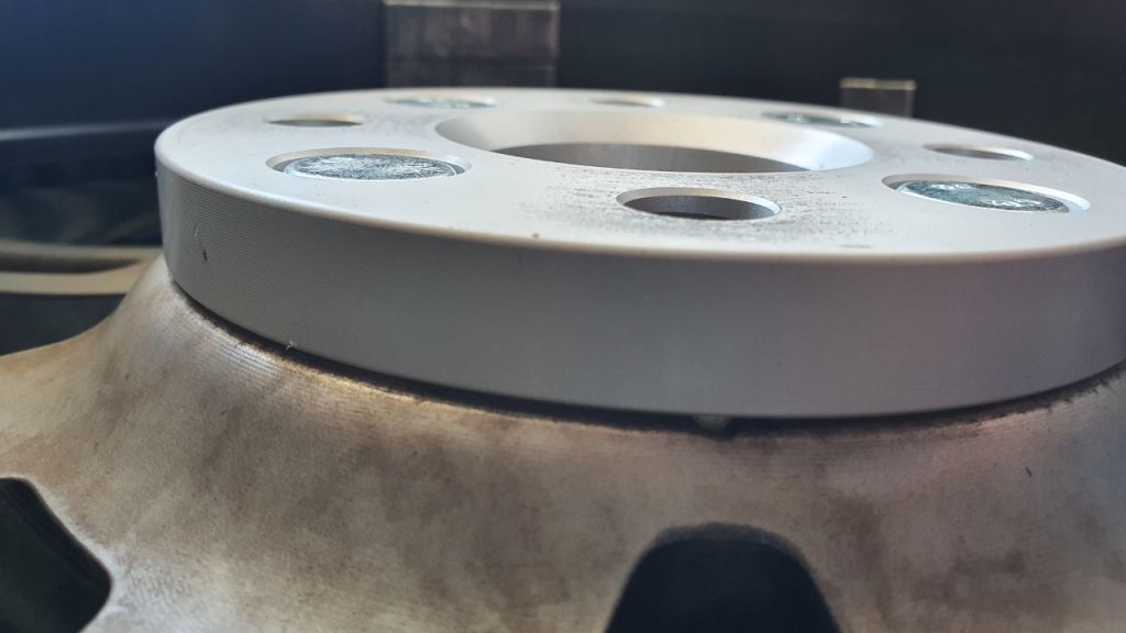

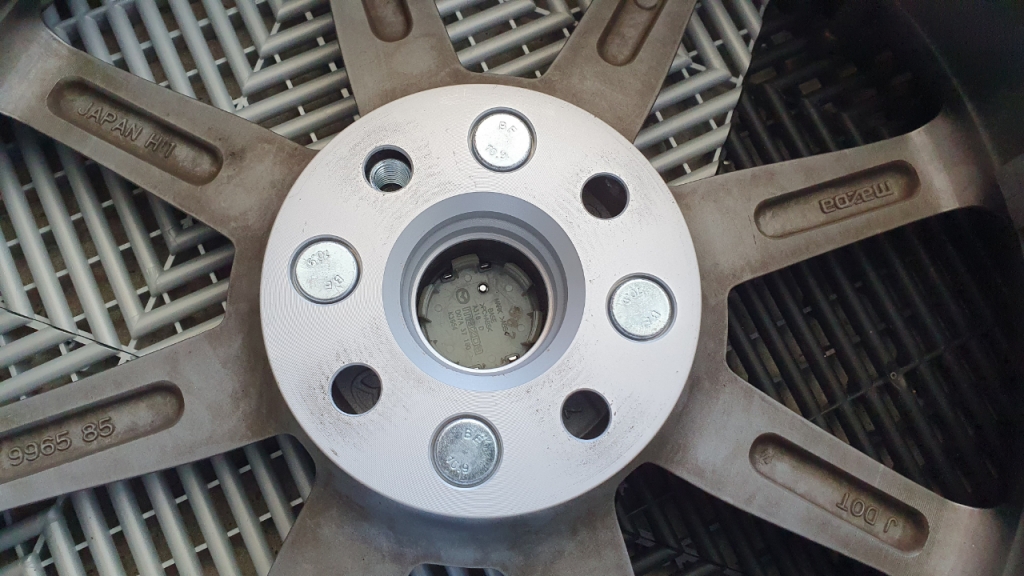

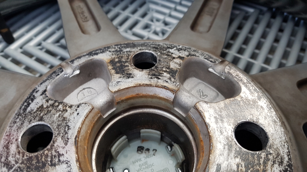

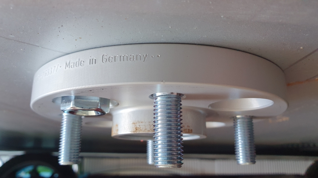

[Édit]
Je rajoute 2 photos avec un écrou dans le logement pour montrer que c'est pas lui le soucis mais bien le goujon.
Message Publié : Dim 4 Avr 2021, 12:04
Message(s) : 8989
Sur ta dernière photo.....la cale ne plaque pas à la jantes ?
Ce serait pas le centrage de la cale qui serait trop épaisse et qui toucherai le fond de alésage de la jante .
Je sais pas si je me fait bien comprendre :oops:
Message Publié : Dim 4 Avr 2021, 12:24
Message(s) : 895
Si si ça plaque mais y a un pseudo chanfrein ;)
Ne cherchez plus j'ai trouvé...
Ça me paraissait vraiment bizarre donc j'ai refait un montage complet sur la voiture en serrant pour voir où ça marque.
Finalement c'est bien l'écrou qui dépasse qui marque la jante...
Quand je l'avais juste mis dans le puit il se positionnant pour aller au fond mais si le plat n'est pas tangent au logement et que c'est un sommet positionné en face ça touche...
Libre il avait vraiment du jeu pourtant quand je secouais la jante. :ricane:
Donc finalement je vais limer les écrous et pas meuler les goujons. :D
C'est mieux c'est plus réversible comme modif.
Par contre la conception est bizarre pour les cales avec les écrous non noyés au maximum...
Merci à tous pour votre engagement :beer:
Pour illustrer :
