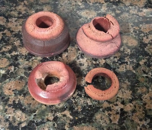

Il y a 35000 kms, quand j'ai monté le kit B12 on ne parlait pas trop de bump stops plus courts et les miens étaient en bon état, je les ai donc laissés. Puis j'ai vu que l'avant gauche commençait à se fendre. Là, je viens de regarder l'état pour éventuellement les couper sans tout déposer, c'est possible, mais.....ils sont pourris de chez pourris, il tombent en lambeaux, le caoutchouc a trop vieilli.
De ce style (ce n'est pas les miens mais ça y ressemble):
Donc je viens de regarder pour un couple 36/58 white, les seuls dispos sont chez RBeurope, chez GWRacing ils n'exportent pas.

Je viens de commander les butées chez Racing Beat Europe, pas tellement le choix, comme le dit Froggy " 130 € pour 4 bouts de plastique thermoformé par une machine ça fait mal au c..l :x " mais j'ai failli perdre 10 € en commandant hier soir.
Le site ne voulait pas de mon argent ;), au bout de 5 essais j'ai vu apparaitre le bandeau de la promo "Black Friday" j'ai donc pu commander ce matin avec la remise de 10%.
Je vous ferais une photo des anciens pour que vous puissiez juger.

Je l'ai dit au dessus (faudrait que tu lises un peu ce que je dis, mon brave Pascal :ricane: ) , j'ai fait 35 000 kms, mais j'ai constaté une fente bien avant, avant 10 000 kms. Ce n'est pas de la daube les anciens, sauf qu'ils travaillent trop, c'est tout. Et puis les miens ont 14 ans, tout de même. Le but des butées étant de protéger les pièces internes de l’amortisseur en cas de choc brusque je te laisse la conclusion......
Une solution c'est de les couper au montage ou par la suite avant qu'il ne soit trop tard, pour moi c'est trop tard, elles sont trop abimées, structurellement et en dimension.
