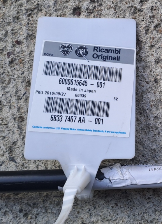

Ducoup, j'ai pu avoir les références Europeenne pour les 2 modèles :
Arrière barre ABARTH 13mm (263,99€ TTC au 3/11/2023): Ref 6000615645 ce qui est équivalent à ref américaine 68337467AA
Arrière barre FIAT 14mm (274,57€ TTC au 3/11/2023) : Ref 6000612340 ce qui est équivalent à ref américaine 68313171AA
Je vais ajouter ça au poste en page 2

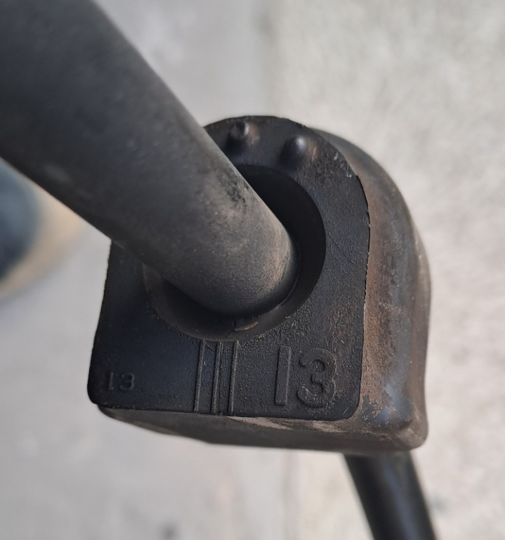

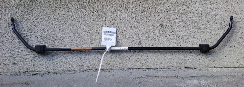

Barre arrière d'Abarth reçue et montée.
Non testée à ce jour, j'attends que la route soit sèche.
Sur les sillents blocs on voit inscrit le diamètre de la barre, ici 13mm. C'est écrit 11 sur ceux d'origine MX5. ;)
Sa masse est de 1,355 kg alors que celle d'origine est de 1,015 kg

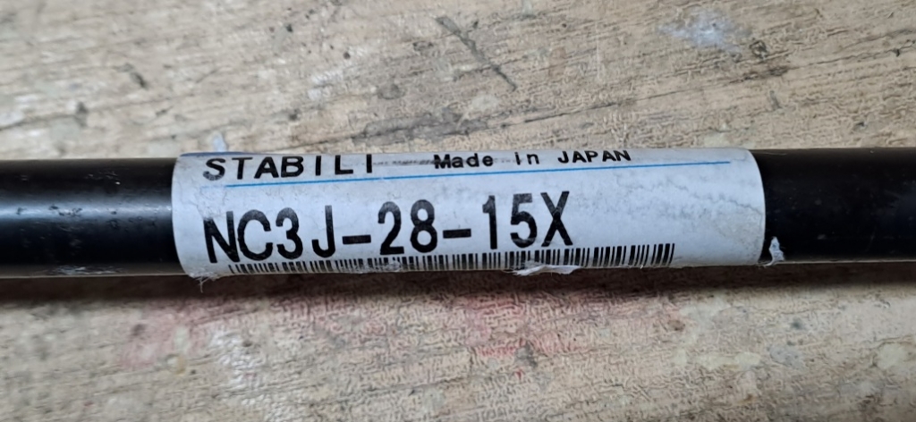

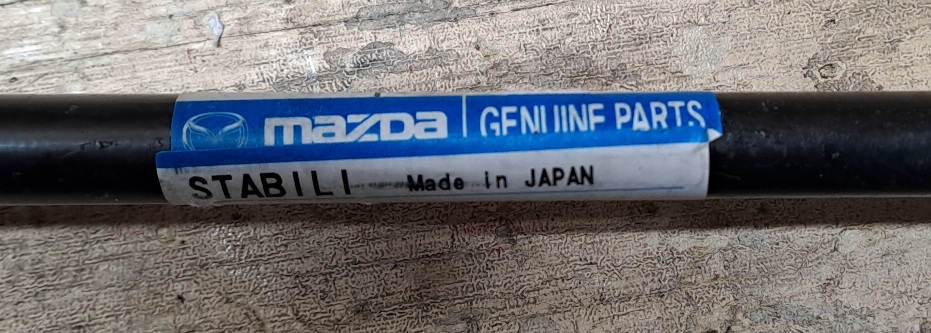

Derrière le scotch marron était caché une référence MAZDA, voir ci dessous :tantpis:

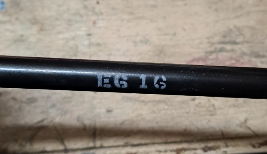

Une autre inscription sur la barre E6 16 ou EG 1G :tantpis:

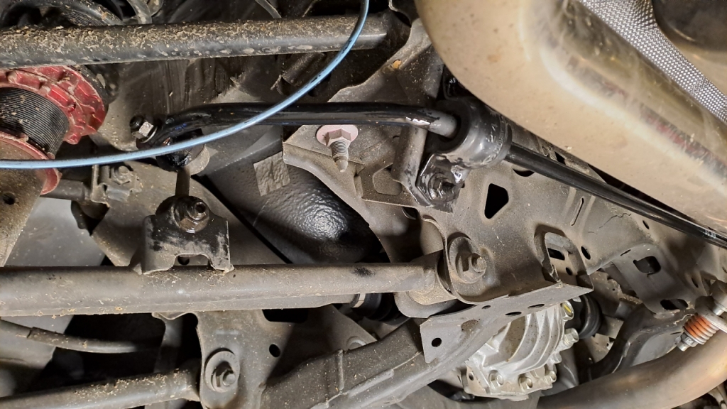

Montage très simple pour la barre arrière, même pas besoin de démonter les roues ni le silencieux, ça passe.

Merci pour ces quelques photos et les références :)
J'ai essayé la référence Mazda directement dans l'EPC mais elle ne pointe sur rien, c'est dommage parce que si on avait découvert qu'elle venait d'un autre véhicule, cela aurait ouvert une porte intéressante.
Je ne suis pas surpris par la facilité d'installation de la pièce, j'avais déjà vu quelques vidéos et cela me paraissait super simple.

Effectivement pour le montage à l'arrière, c'est très simple, en 20 minutes c'est fait. En prenant son temps en graissant les vis, en faisant quelques photos il faut un peu plus de temps, mais c'est vraiment pas méchant. Bien sûr je suis facilité avec mon pont ciseaux pour lever la voiture, mais celui qui a des rampes ne doit pas mettre tellement plus de temps.

Pour en revenir à l'encodage de la référence Mazda de la Pièce "Abarth" la référence est logique.
La pièce d'origine de nos mx est N243-28-15X et comme le premier bloc de chiffres + lettres correspond à un numéro de version ou de variante, retrouver NC3J à cette place est donc logique. Dommage que cette référence ne soit pas directement encodée dans l'EPC et finalement impossible à commander telle quelle. :tantpis:
