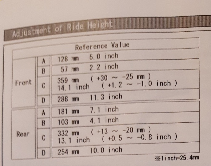

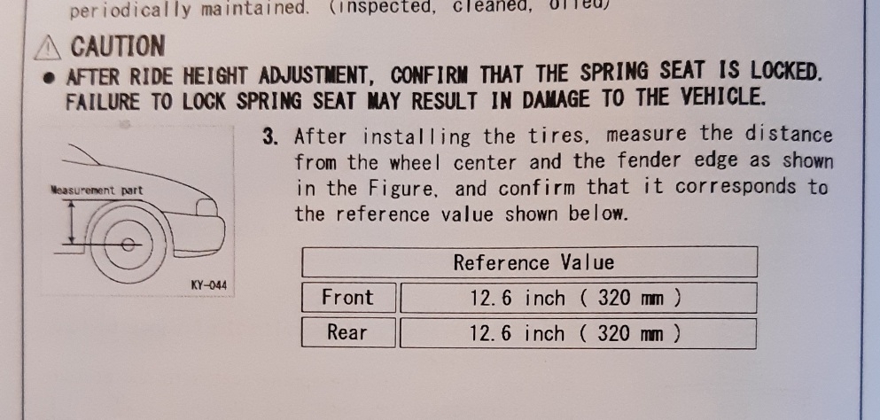

Une fois les TEIN FLEX Z reçu, je lis la notice et là, ça colle pas du tout.
De base, ils sont réglés pour que l'avant et l'arrière soit à 320 mm (distance moyeux / centre aile), ce qui fait 48,5mm plus bas que d'origine.
Je cherche une hauter de 345mm environ, ce qui me ferait un rabaissement de 23,5mm et donc seulement 16,5mm de marge pour passer mon sabot de portail.
Il faudrait donc que je remonte les TEIN FLEX Z de 25mm par rapport au réglage de base.
Et c'est là où est le problème, car dans la notice je lis :
- Que l'avant peut être réglé entre +30 et -25 mm ==> ça passe
- Que l'arrière peut être réglé entre +13 et -20 mm ==> ça ne passe pas du tout :aie:

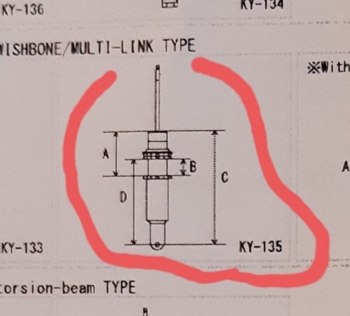

Alors je me dis qu'il y a peut être une erreur dans la notice, alors je vérifie sur les combinets la longueur de filetage de réglage.
Pour l'avant, 50mm ==> ok ça passe, si je remonte de 25, alors il restera 25mm de filet vissé.
Pour l'arrière, à peine 30mm ==> ça ne passe pas, si je remonte de 25, alors il restera à peine 5mm de filet vissé.
Donc la notice dit vrai, c'est le site driftshop qui est faut.
Donc j'appelle driftshop tout à l'heure pour faire un retour... :sic:

Contact pris avec Driftshop, il y a donc une erreur sur leur site, la hauteur de réglage n'est pas la bonne. :tantpis:
Du coup, je renvoie :sic:
Temps de perdu et mon argent qui se promène dans la nature :aie:

La hauteur de base des flex z est de 320mm, soit 48mm plus bas que d'origine.. c'est environ 15mm plus bas que les ressort pro kit eibach que tout le monde connaît.
Message Publié : Mer 1 Déc 2021, 22:04
Message(s) : 5139
Localisation : Cotentin
Ensuite à partir de ce reglage de base tu peux monter ou descendre suivant la cote C

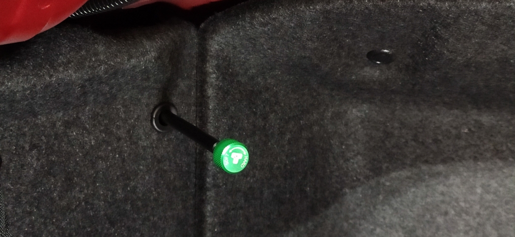

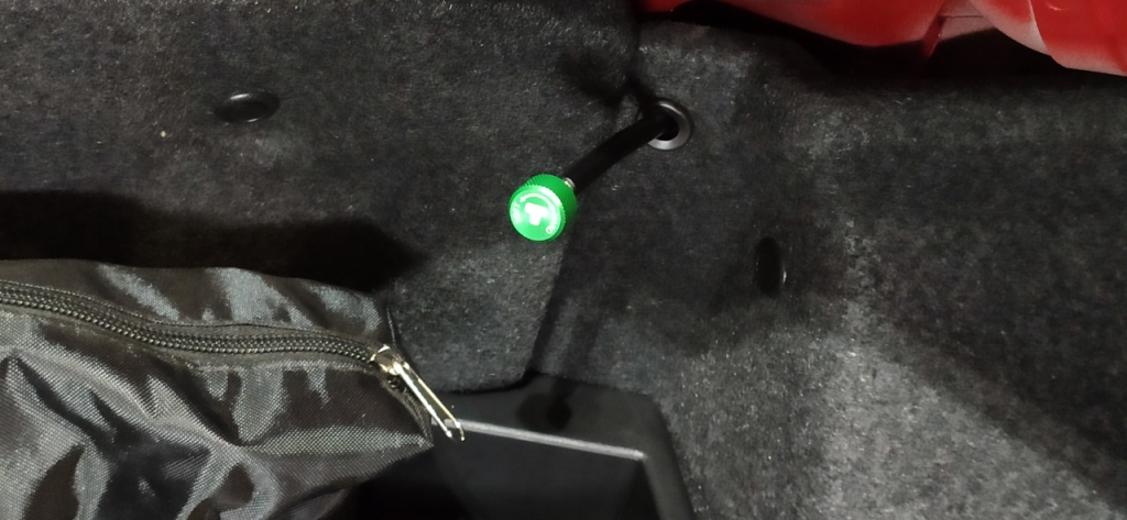

Pour ceux que ça intéresse, j'ai posé mes extensions.
Donc pour info,on ressent beaucoup moin les crans,du coups obligé de mettre la tête dans le coffre pour bien entendre les clics.

Il n'empêche que ça à l'air top ton accès aux réglages.
Merci pour avoir partagé :oui:
