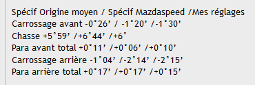

Pas de géo classique vu que tu es rabaissé, j'ai le tableau Mazdaspeed qui va bien, je te l'envoie si tu me donnes ton Email par MP.
Je n'ai pas le tableau Mazdaspeed mais j'ai fait une capture d'écran d'un de tes posts qui m'a bien aidé :D Et qui peut aider tous ceux qui rabaissent leur voiture.
Perso j'ai demandé un carrossage légèrement inférieur aux valeurs Mazdaspeed. Primo parce que ma MX me sert en daily alors j'avais peur de trop vite bouffer l'intérieur des pneus au quotidien. Et deuxio parce que le carrossage négatif nuit à la stabilité au freinage à "haute vitesse". Or sur route ouverte le freinage doit être au top pour faire face aux imprévus (plus que sur circuit où il n'y a pas d'imprévus).
J'ajusterai à la prochaine géo en fonction de l'usure des pneus et de mon ressenti.

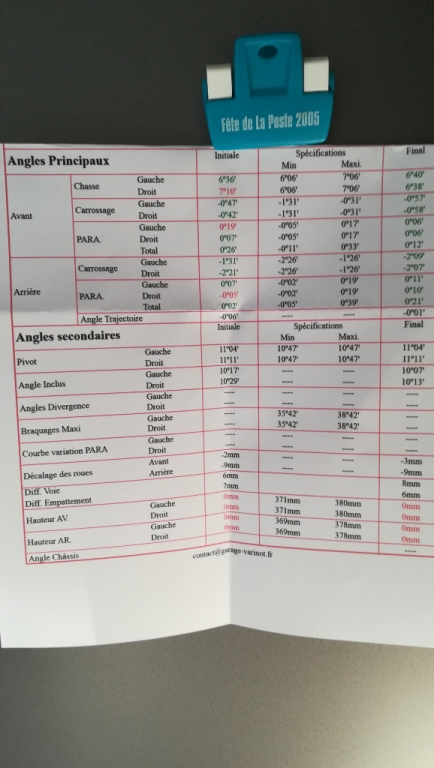

Si celà peut vous aider un peu.
C'est la géométrie que j'avais avec le B12.
