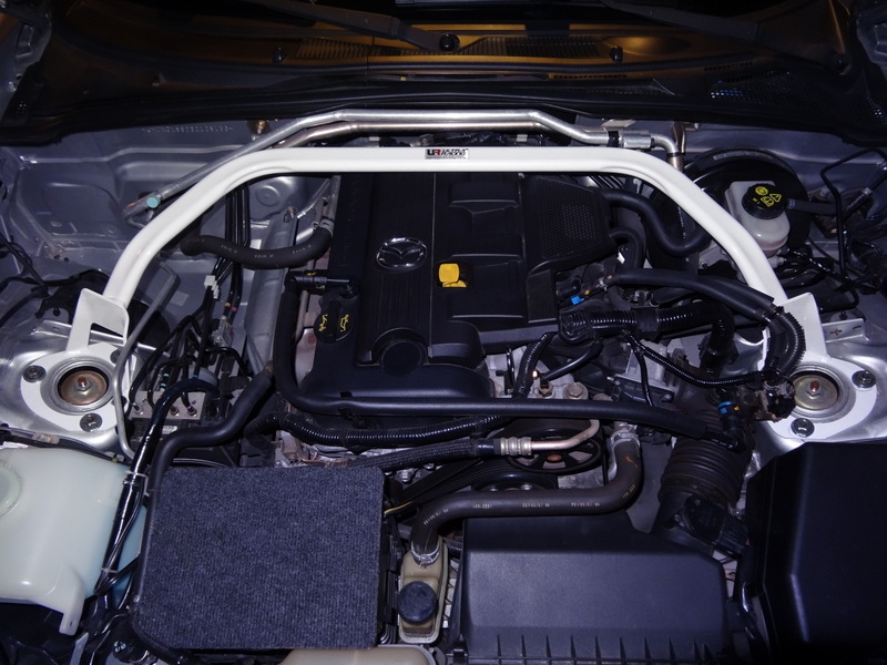

Sinon, en parallèle, il y a quelque chose que je pensais avoir avec la voiture, c'est une barre anti-rapprochement, mais elle n'y était pas.... elle a été à un moment mise sur les 1.5, en finition Sélection je pense, mais Mazda ne l'installe plus. Je crois qu'elle est désormais réservée au 2L via le pack sport.
Mon intérêt pour la barre anti-raprochement, ce serait d'abord esthétique, et si elle apporte quelque chose de plus, alors tant mieux. Je n'ai franchement aucune idée de ce que ça peut changer, hormais peut-être un peu plus de rigidité?! En tout cas, quand on ouvre le capot, ça le fait... enfin j'imagine :ricane:
Une qui me botterait bien, ce serait ça :D

Du fait de leur géométrie,ces barres ont un effet cosmétique: en effet,lors d'efforts transversaux sur les tourelles d'amortisseurs,elles travaillent....en flexion (voir leur forme);comme ce ne sont pas des barres de grosse inertie,elles plient certainement.Ce qui se rapproche le plus d'un système efficace,c'est la dernière photo,avec une entretoise qui renforce les bras obliques.
Il y a également un autre point,pas le moindre: les suspensions avant sont à deux triangles superposés;le point d'ancrage du triangle supérieur au châssis est bien plus bas que cette tourelle qui n'accueille que la tête de l'amortisseur:ce point d'ancrage est sur la partie supérieure de la traverse,30 bons centimètres plus bas (j'ai une NC) et donc quasiment indépendant des éventuels mouvements transversaux de la tête d'amortisseur.
Alors je dirais,tant pis si ça fâche un peu,que cette barre est surtout esthétique.

D'accord aussi, sur une McPherson le dome sert de triangle supérieur et donc est soumise à des forces latérales (voir aussi comment est fait l'amortisseur, renforcé), sur double triangulé le triangle supérieur équilibre les forces latérales du triangle inférieur et le dome reçoit seulement les forces verticales... Donc ce qui fait une grosse différence sur les sportives dérivées de voitures qui ne le sont pas, n'aura pas le même effet sur la MX5.

Pourtant depuis que j'en ai mis une sur ma NDrf,le train avant est devenu plus rigide et la direction plus directe.

Bien sûr Stan69 que ça améliore un peu la rigidité, déjà parce que les barres anti-rapprochement d'origine oem n'ont rien d'esthétiques, ensuite le constructeur a certainement autre chose à faire que de rajouter une barre, du poids et un coût supplémentaire juste par plaisir dans le compartiment moteur.
Pourquoi les voitures de courses ou de compétitions en mettent tous, c'est pas pour faire joli, il n'y aurait aucun intérêt puis cela rajouterai encore du poids au véhicule et ce même si elles sont en alu. D'origine oem c'est une barre en acier en plus.
Tu n'es pas le premier non plus que j'entends dire cela, donc cette barre joue bien son rôle. De plus ces barres existent aussi pour le train arrière et le sous châssis pour rigidifié l'ensemble. Un véhicule cabriolet ou targa à un châssis encore moins rigide que les autres véhicules avec un toit normal la plupart du temps. Après la MX5 est un véhicule déjà bien conçu au niveau de la rigidité avec son châssis mono-poutre.

les plus droites, non articulés et fixés sur des toles épaisses (donc de structure) et qui voient leur épaisseur la plus importante dans la direction de l'effort à contrer sont les "meilleures"

Et selon toi parmi toutes les photos avec celles du haut comprises quel serait les barres anti-rapprochement donnant le plus de rigidité ? Je penses que celles que je mets en photos sans mieux non ?
