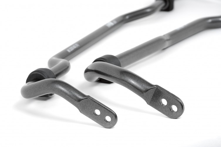

Ag3nt a écrit :
Hello :hello:
Je sais que c est le diamètre qui défini la rigidité. Est-ce qu'il existe des barres avec un filetage pour jouer sur la rigidité ?
pour jouer sur la rigidité il y a plusieurs trous au niveau de la fixation, en passant d'un trou a un autre tu modifie la rigidité.
Pas besoin de filetage a ce niveau la pour régler
Il y en a parfois 2, parfois 3 ça dépend des marques
comme la dessus par exemple :
