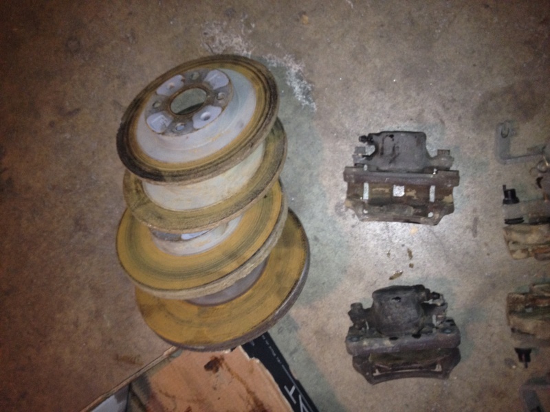

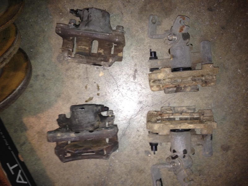

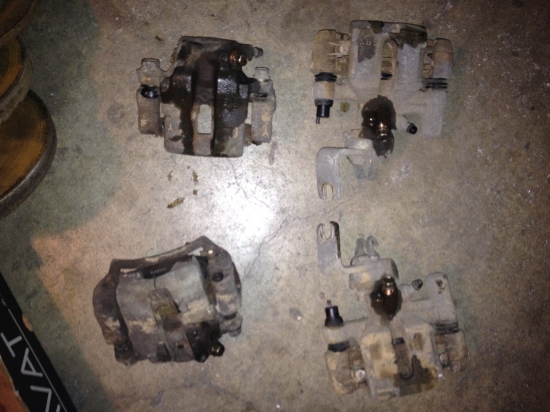

Salut à tous,
J'ai récupéré des disques et étriers de freins de NB année 2000 ce matin que je compte installer sur ma NA 1.6 (an. 91), maintenant quelques petites questions, enfin plutot pour avoir confirmation des pièces pour la modification ...
Déjà, les petites bêbêtes en question :
Donc je pense déjà commander un kit de réfection pour chaque étrier afin de repartir sur une base niquel, après je crois qu'il faut aussi :
Pour l'arrière :
http://www.autolinkmx5.com/brake-pad-fi ... -896-p.asp *2
Pour l'avant :
http://www.autolinkmx5.com/clips-front- ... 1528-p.asp
Ca j'ai déjà
http://www.autolinkmx5.com/spring-front ... 1523-p.asp *2
Ca j'ai mais que pour un étrier avant a moins que je puisse le récupérer de l'étrier d'origine ? Enfin en même temps pour 1€50 je ne vais pas faire la pince et en prendre une paire ...
Je pense que par la même occasion j'installerai des durite avia, si vous avez des bonnes adresses pas trop cher ;)
Est-ce que j'oublie quelques choses ? Si vous avez des questions pas de souci je répondrais ^^

Tu n'as pas besoin des étriers de NB, mais seulement des supports d'étriers de NB.
Tu les montes, et tu installes tes étriers de NA.
Après tu peux toujours réfectionner ceux-ci :)

Donc le support d’étriers, c'est la partie où il n'y a pas les plaquettes de freins ? c'est bien ça ?
Mais vu que j'ai le lot complet et que ceux ci sont plus récent, autant garder le tout non ? Comme ça je "réfectionne" ceux là et je fais un échange direct le moment venu, la mx ne reste pas immobilisé trop longtemps ....
Sinon donc mis a part les le lien posté rien de plus a faire/acheter ?
