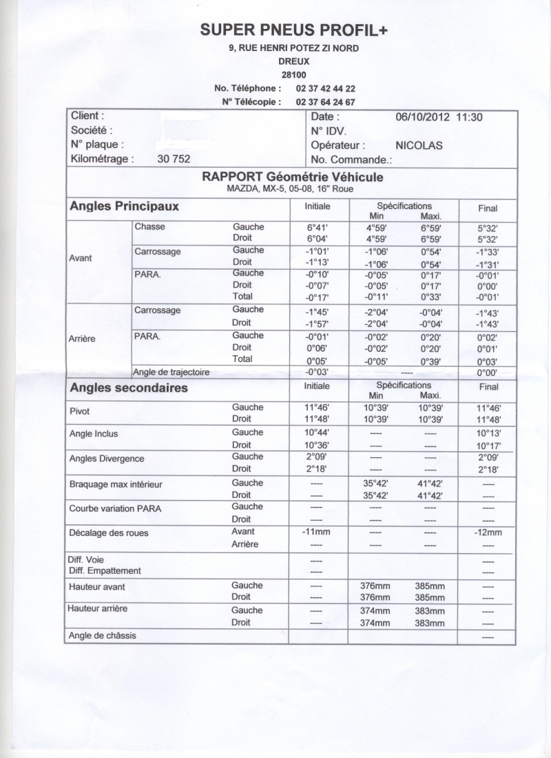

Comme je n'ai pas vu de fil de discussion spécifique à la NC, j'en engage un en commençant par mes propres réglages que je testerai aux Ecuyers dans 10j! :)
Pour info, ma NC est équipée de
Suspension FM Stage 2
Pneus Federal 595 RS-R
A vous maintenant d'afficher vos géo et de dire ce que vous en pensez!

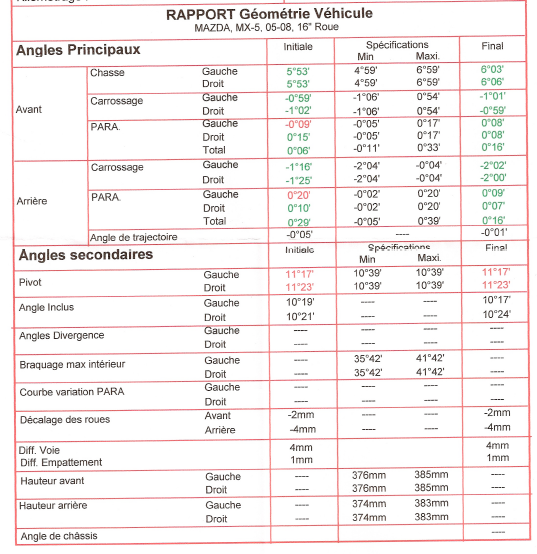

V'là ma géo de décembre dernier :jap:
Les angles secondaires en rouge sont déconnants mais c'est normal, c'est rapport aux ressorts courts.
Edit : Les specs sont différentes ?

Moi aussi j ai monté le Prokit B12 et je confirme, le train arrière est effectivement plus vif. C est éventuellement dû au roulie qui est nettement moindre.
J ai fait faire la géo et toutes les valeurs étaient bonnes et sont similaires au votre.

Alors mon petit retour sur mes réglages :
Etre à 0 en parallélisme à l'avant, ca se gère très bien. C'est un peu bizarre car le volant n'oppose pas de résistance en ligne droite, mais la voiture ne danse pas non plus de gauche à droite.
0 en parallélisme à l'arrière, ça se passe très bien à l'accélération en sortie de virage.
Concernant le carossage, peut etre que je pourrais en mettre plus (surtout à l'avant), mais à vérifier sur plus de kilomètre. Je pense que mettre 0,5° de moins à l'avant n'est pas bon, 0,25° voire le meme carossage qu'à l'arrière c'est mieux.
