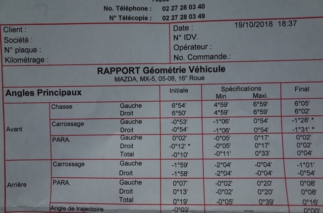

J'ai suivi vos conseils avec 1,5° de carrossage identique aux 4 coins.
Le gars a mis 1° à l'arrière à vide. Qui deviennent 1,5° dès qu'il y a une personne à bord :idea:

c'est normal,cela vient de la géométrie de l'épure de suspension;le carrossage négatif augmente avec la charge.

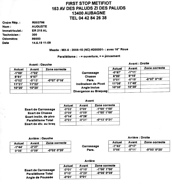

Voici les valeurs de ma géo que j'ai fais faire dernièrement.

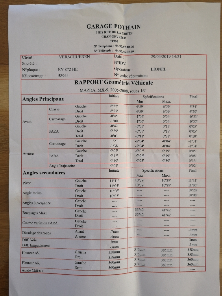

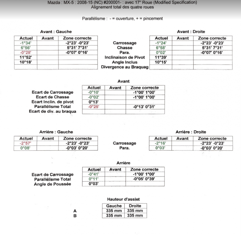

pour contribuer au sujet, ma géométrie de l'année dernière.
globalement on retrouve les mêmes valeurs que mes camarades.
Question qui me taraude:
Ayant subi un choc coté gauche, dégâts carrosserie uniquement et réparé, la voiture répond bien, freinage droit, me conseillerez vous de refaire une géométrie ?
je me dis que c'est pas nécessaire mais d'un autre coté l'usure des pneus pourrait être anormale.
Merci

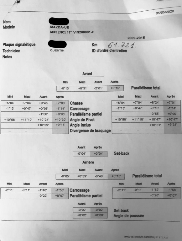

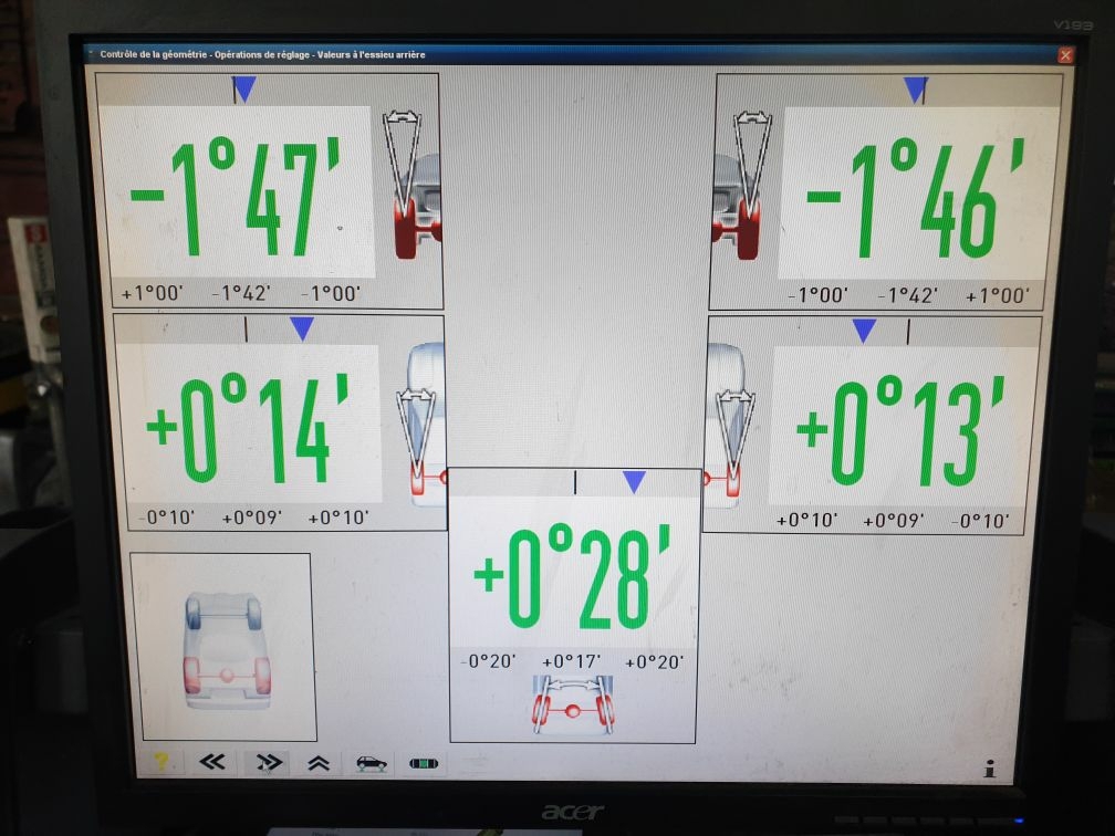

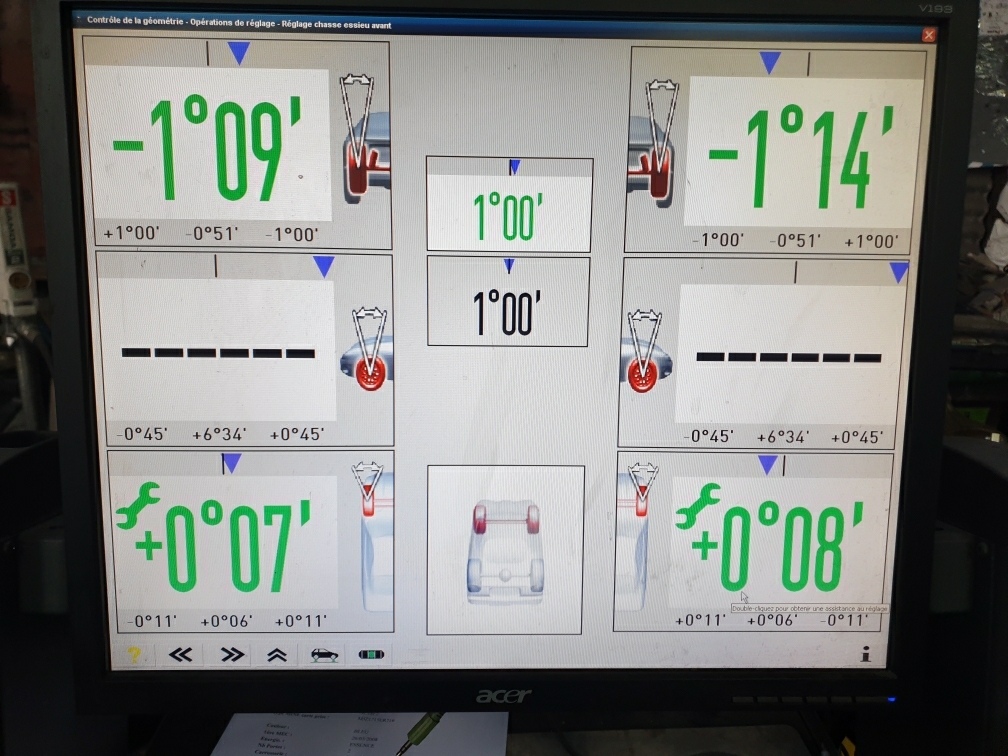

Je n'avais pas déposé ici les miennes, en effet l'imprimante du pro était en manque de cartouches en fin de confinement, j'ai juste les photos des écrans:

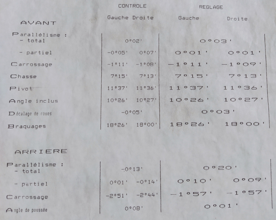

Fait lors du montage du kit B12 en avril 2019 à 51000km.

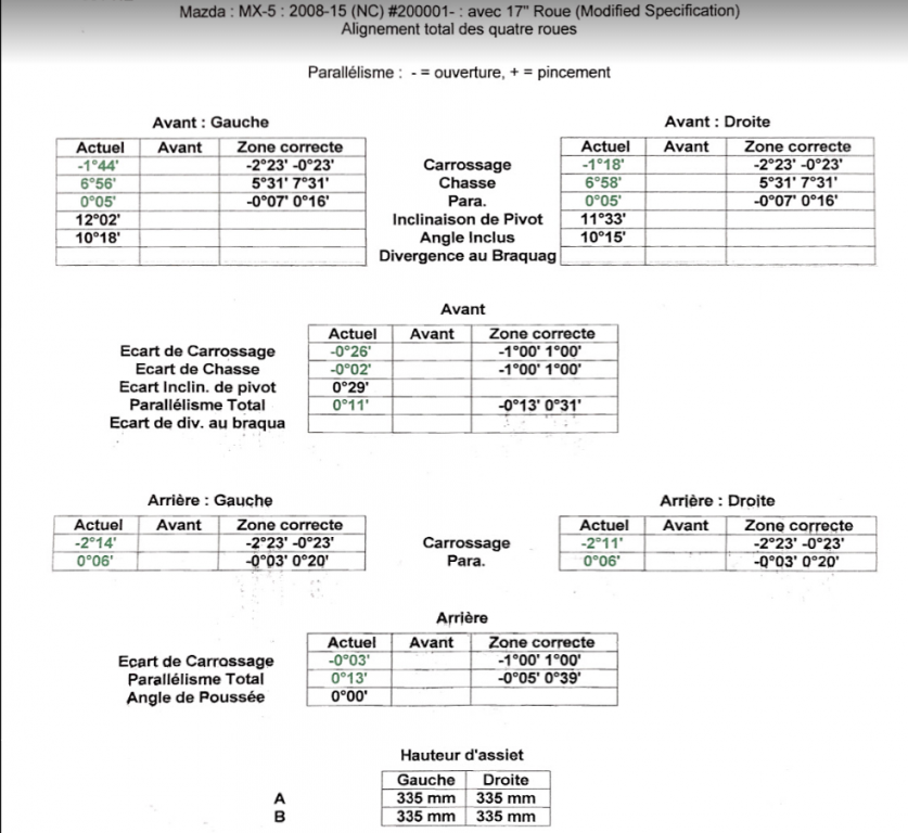

Bonjour à tous
que pensez vous de ces valeurs compte tenu du fait que j'ai un NCFL avec un kit B12 installé depuis 3.000 km ?
Le gars s'est avant tout focalisé sur la chasse et l'écart de chasse (ce qui explique des valeurs de carrossage moins 'mazadaspeed' compatible)
Mon profil étant mixte entre petites routes du beaujolais et autoroute (pas de circuit) le tout en mode "dynamique"
Merci de vos avis
[EDIT] (NB : mes pneus étant quasi HS - après un court essai - ca part du c**)
