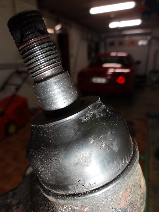

Soufflets remplacés :)
Les rotules ont quand même résisté avant de sortir du porte-moyeu :aie:
J'ai cru que j'allais péter l'axe de l'arrache Facom, un bon coup de marteau sur celui-ci et ça a fini par se décaler :)

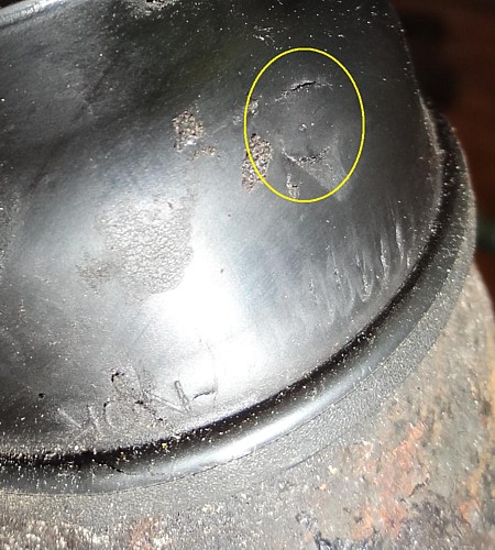

Le soufflet de rotule le plus abîmé :
Ca n'a l'air de rien mais c'est suffisant pour que l'humidité s'infiltre :tantpis:

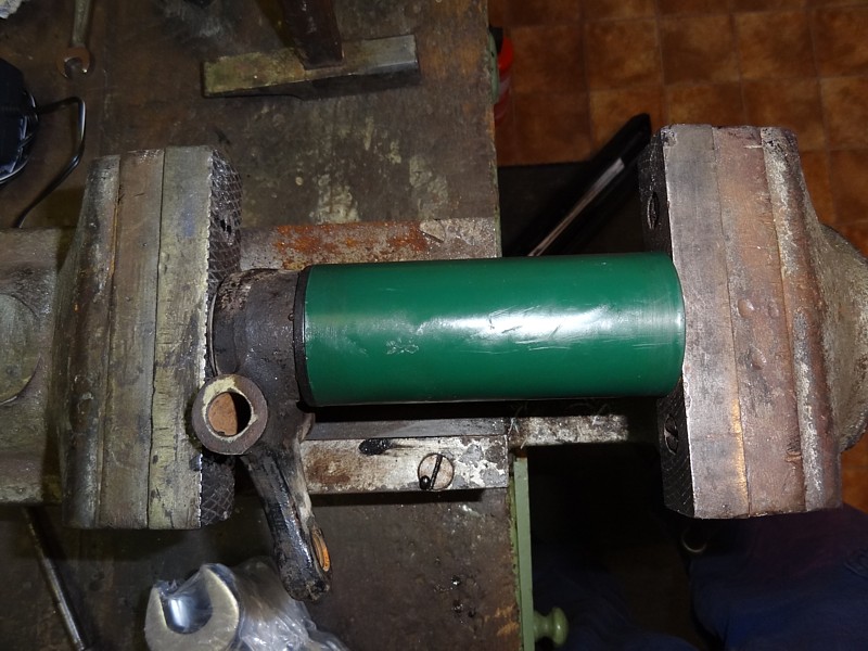

Pour placer le nouveau soufflet, j'ai trouvé un tuyau de la bonne dimension.
Il était un tout petit peu trop grand, il fallait donc bien centrer le soufflet pour ne pas qu'une partie du bord rentre dans le tuyau.
A l'étau, ça rentre tout seul ;)
