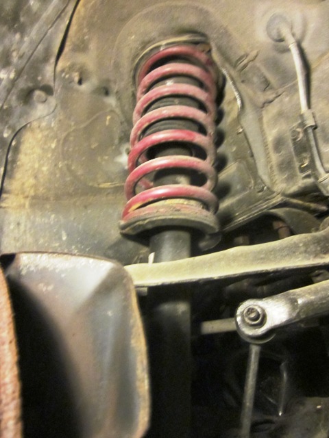

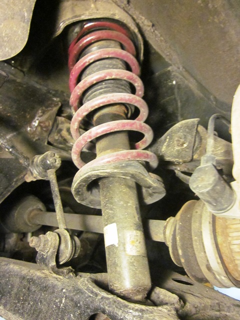

Je suis donc à la recherche d'info, car je ne sais pas quel type de ressort j'ai sur mon véhicule (voir photo), je l'ai acheté tel quel.

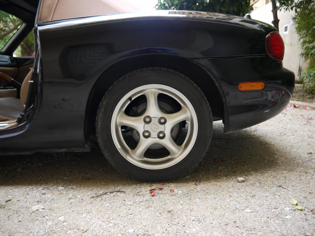

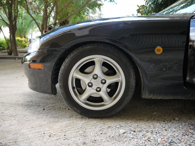

Ma monte actuelle 195X50 R15 sur jantes mazda d'origine, j'ai pris la cote centre roue/passage de l'aile, j'ai 30 à l'avant et 32 à l’arrière.

Tu as des amortisseurs d'origine, mais les ressorts ne le sont pas... après la marque/modèle des ressorts ça doit être écrit dessus...

Sur les ressorts je n'ai trouvé que "HGE" et "VDE VA 95??91"

a l'avant tu as l'air d'etre a -3 voir -3.5.

par contre sur ta photo, ton arriere a l'air pres ce que d'origine.
