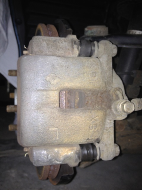

Je voudrais changer mes plaquettes av,
Je précise que ce sont des disques de 270 mm.
j'ai donc regardé le tuto mais ce n'est pas le même montage.
Après avoir dévissé la vis de 14 surprise ! elle ne fait que 30 mm de long et ne fait pas partie de l'axe de l'étrier, le bas comme le haut est bien dans le prolongement de cette vis mais comment le ou les sortir (les axes) ???
J'essai de joindre une photo ... si quelqu'un a déjà effectué un chgmt de plaquettes sur ce type d'étrier ... :? :? :?
Ci joint la photo de l'étrier : Image

Normalement tu vires la vis du bas et c'est bon,plus qu'à pivoté vers le haut l'étrier ;)
Message Publié : Lun 7 Jan 2013, 22:57
je me lève et je confirme :red:
enlève juste la vis du bas, tu tires vers le haut pour pivoter, ensuite tu peux même le déboiter, et t'auras tout l'accès nécessaire aux plaquettes ;)

Tu es sur que c'est pas le support d'etrier que tu as dévissé Pat? C'est celles aux niveaux des "soufflets" qu'il faut hein ;)

Nan, c'est bien les vis en face des soufflets ! A priori donc en virant la vis du bas ça doit pivoter ...
J'avais l'impression que l'axe était engagé ce qui m'empêchait de faire pivoter l'étrier mais comme les plaquettes lèchent les disques c'est peut être un peu dur ...
Par contre comment graisser les axes même en virant les soufflets ?

Donc tu dévisse celle du bas, l'etrier est un peu dur à dégager des plaquettes comme tu l'as dit mais tu peux le faire pivoter autour de l'axe de la vis du haut...ensuite tu pourras le faire coulisser vers l'intérieur toujours suivant l'axe supérieur, à ce moment t'auras accès pour le graissage ! Et pour l'axe du bas, une fois la place libre il suffit de tirer dessus, toujours vers l'intérieur ;)

Merci, j'essaie ce WE s'il ne fait pas trop froid ... :)
