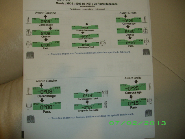

Ma mimix tire légèrement à droite : équilibrage fait + pression.
Sur le CT fait pour la vente il était inscrit, sans contre-visite :
2.1.1.1.2 ANGLES, RIPAGE AV : Ripage excessif
C'est peut être la raison :?
Je désire faire une géométrie Av + Arr, J'ai trouvé un garage Auto sur Avallon dans l'Yonne, parait-il sérieux, qui possède un banc 3D.
Quelqu'un pourrait-il me communiquer les réglages géométrie d'origine ou conseillés ?
Merci :D

Les valeurs de chez Euromaster, celles de leur logiciel :
edit : ce sont les valeurs pour ressorts et amorto d'origine.

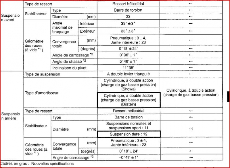

Extrait du manuel NBFL :
