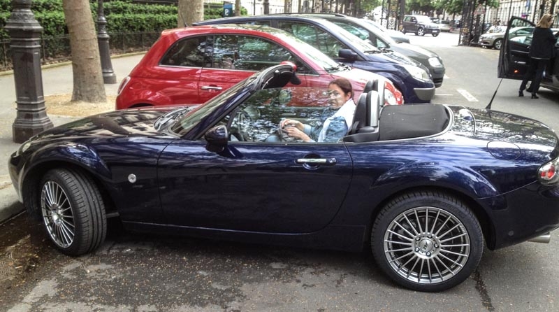

par ailleurs je me tracasse maintenant de savoir si ce déport de 40 est compatible avec le montage de ressorts plus courts-35/-30....
quelques photos
