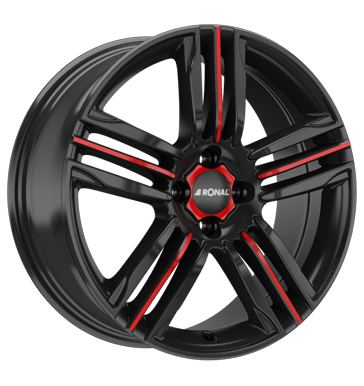

J ai vu chez ronal la R57 qui me plaît beaucoup. Si qq un a des infos sur cette marque

Voilà celle que j aime. Ronal R57

Chez ronal on doit se rapprocher gentiment des 15kg par jante, ça me semble un peu lourd pour une mx5, d'ailleurs c'est plutôt une marque qu'on retrouve sur des autos plus massives comme une tt par exemple.
Sur une mx5 je pense qu'il est dommage de sacrifier le comportement routier au profit de l'esthétique.
Ce qu'il faudrait c'est essayer de se maintenir plus près des 10kg par jante, essaye de regarder chez Oz, sparco, Japan racing....
