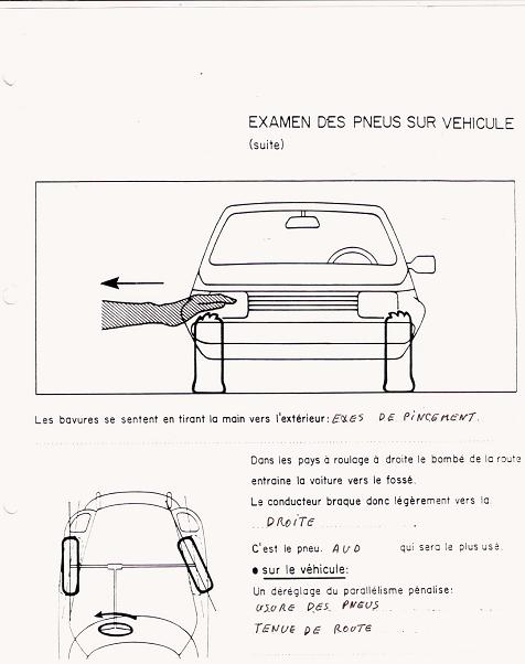

Si tes anciens pneus etaient usé a l'exterieur, c'est que tu n'as pas assez de carrossage negatif.
Si tes pneus présentent des facettes (tes doigts accrochent le pneu quand tu passe la main dessus) c'est que tu as trop de pincement (en gros tes pneus louchent) ou, que tu mets de trop gros coups de volant en entrée de courbe.

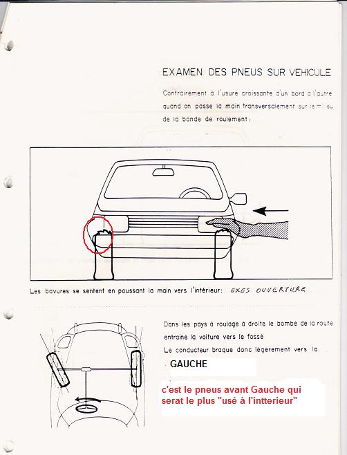

Je me permet de mettre deux petits schéma sympas.

Lionel, tu vois bien :
mais en temps normal c'est bien négatif :D :
puis pour la R8 on en a encore vu une paire au summer...c'est bien négatif derrière mais parfois pas loin voir un peu positif devant, ok :
et pour une fois que Cherub racontait justement pas de conneries :aie: :D
