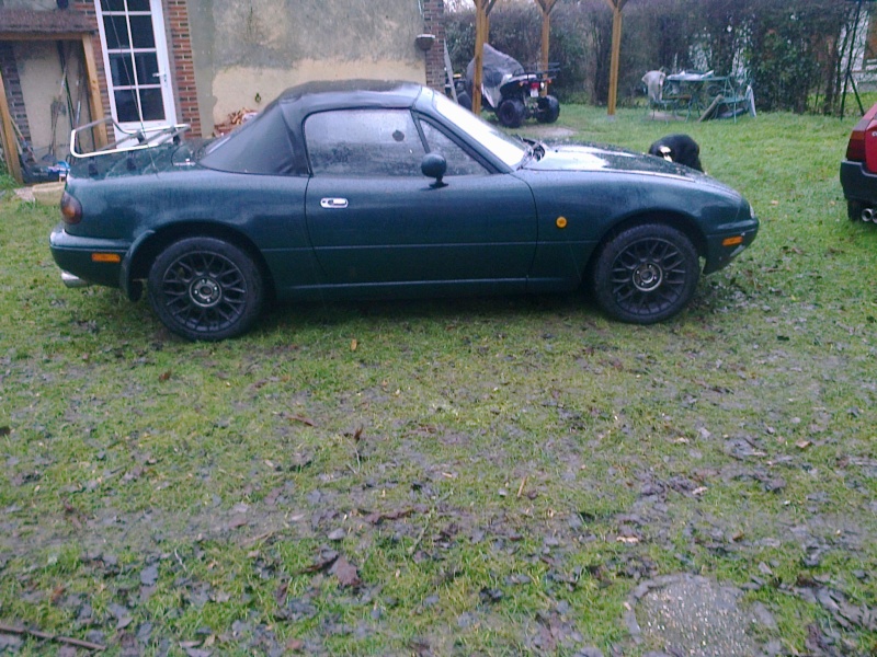

voila ce que ça donne avec des BBS 7x15 pouces ET 36 pneu en 195 50 15

C'est pour faire du franchissement?

mdr je l'ai déplacé après ça l'a remise à hauteur d'origine donc toujours un peu haut.
