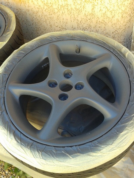

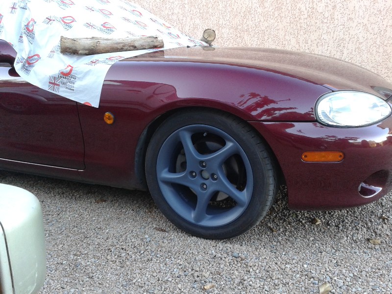

bon , ça y est j'ai eu le temps de plastidiper mes jantes cloquées de la serie "passion " , donc j'ai suivi les instructions du fabriquant , couches , séchage , le rendu est correct mais si j'avais su j'aurai commandé aussi le verni gloss pour donner un coté brillant ...; les petites bavures sur les pneus s'enlevent en grattant avec un petit couteau , les jantes avaient été sablées auparavant !
_voila , pour ceux qui hésitaient , ben pour 60 euros le pack de 4 bombes en gunmetal (gris), et pour un "fauché" comme moi , le rendu est acceptable (ça vaut pas une époxi ) ! je voulais les faire rose avec des cils rose sur les phares mais ma copine n'a pas voulu ...lol !
_plus qu'a remttre les suspats /ressorts d'origine et elle sera prete pour la vente .... :cry:

Ça fait bleu

Et sur le rouge c'est...particulier :aie:
Les ayant sablé, t'aurais pu peindre pour de vrai pour pas plus cher...et avoir du brillant qui se lave mieux :tantpis: t'as pu sabler à l'oeil ?

C'est vrai qu'il est bizarre ce gunmetal :etonne:

les photos ont été prise ce matin avant le lever du soleil avec mon telephone ...d'ou le rendu ! sinon elle sont gris fonçé mat et pas bleu!
_ le sablage m'a couté 80 euros , c'est une espece de poussiere marron , le gars fait aussi les meubles ...; d'ailleurs pas eu besoin de démonter les pneus(encore des économies )
_une vraie peinture m'aurai coutée plus cher et il aurait peut etre fallu compter le démontage/remontage des pneus !
_on verra bien , au pire le plastidip s'enleve façilement .....
