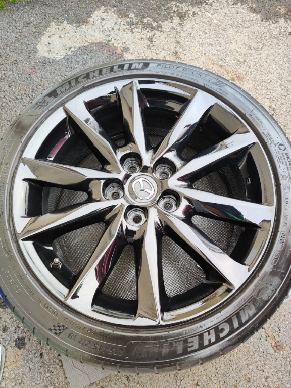

Un petit déterrage de topic pour éviter d'en créer un autre....
J'avais parlé ici même de refaire mes jantes de 18" de ma Mazda 3 il y a plus de 3 ans mais vu que j'ai deux mains gauches, j'ai dû me résigner à passer par un pro.
Résultat 600€ pour 4 jantes, complètement foutus par la fenêtre, je suis tombé sur un pro incompétent et cher :aie: .
J'ai eu la chance ensuite de lire une intervention de Baptiste (pseudo Bapt.) qui m'a conseillé de prendre contact avec "Romain Epoxy" via FB. Superbe travail et pour un prix plus que correcte, 250€ pour les 4 jantes.
Bref je retourne voir le monteur avec mes belles jantes et il m'apprend qu'une d'elle est voilée :x . Il me conseille un spécialiste de la jante (SRS à Changé en Sarthe). Bilan 110€ montage/équilibrage compris.
A noter que jamais je n'ai ressenti le moindre problème avec cette jante mais qu'elle était bien lestée.
N'ayant jamais fait dévoiler de jante j'avais quelques doutes sur l'absence de marquage sur celle-ci. Ils font chauffer la jante pour la déformer et la reformer comme ils le souhaitent. "Si la peinture pète on la reprend" m'avaient-ils dit.

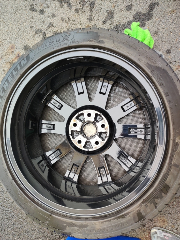

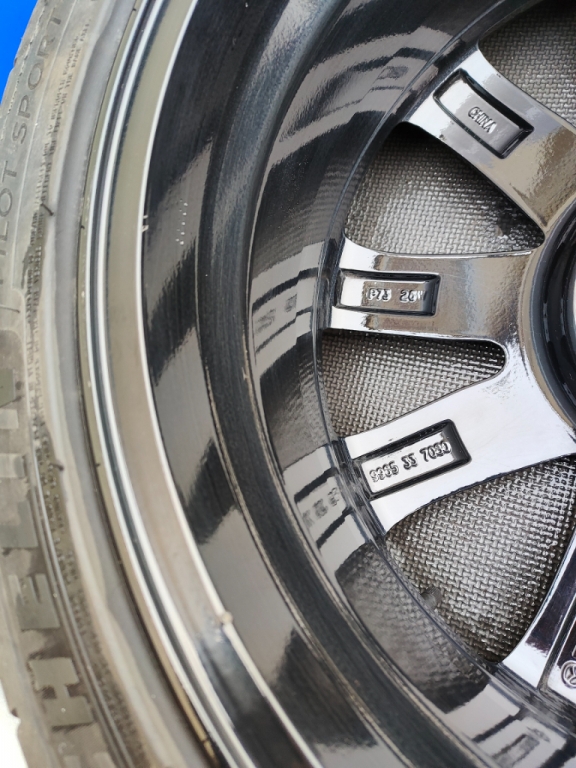

Donc aujourd'hui démontage, nettoyage et vérification.
Il est clair que ce n'est pas transparent pour la jante, on voit bien quelques marques sur l'intérieur.
Je ne sais pas à quel point on peut refaire la jante mais il y a encore pas mal de plombs (3 blocs, 120gr au total si c'est 10gr par carré). C'est loin d'être parfait. Par contre aucun problème sur l'extérieur de la jante, le voilage était principalement sur l'intérieur.

Si ils font tous la même taille (on vois pas bien sur certaine photos) ce sont sont des plomb de 5grs.
 Sujet du message : Re: Réfection de jantes.
Message Publié : Sam 11 Nov 2023, 16:03
Message(s) : 7628
Oui, ils sont de la même taille, merci pour ton info.

Les marques sur tes jantes, j'en ai des équivalentes sur celle de la 2 à la suite du montage des pneus, ce sont les mâchoires qui viennent bloquer la jante lors de la dépose, repose qui m'ont fait ça.
Autant dire que c'est le genre de chose qui a tendance à m'irriter.
Oui ce sont bien des plombs de 5 g, 60 g au total je ne trouve pas ça énorme.
