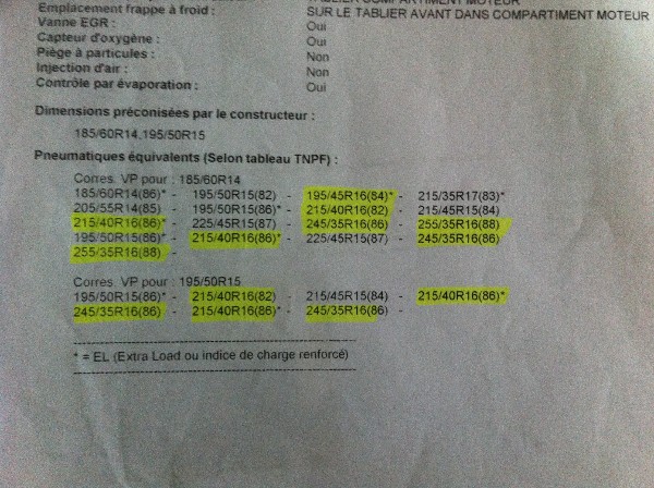

Bonsoir à tous,
heureux possesseur depuis peu d'une na de 95 1.8, afin de l'immatriculer, je dois la passer au ct.
Pouvez-vous me confirmer que cette monte ( 205 45 r16 ) est bien autorisée en Belgique ?
J'ai bien sur fait une recherche, et vu les sites d'équivalence de pneu mais je préfère un avis forum voir de qq un qui à le certificat de conformité sous les yeux et sait me le confirmé?
d'avance merci

Une NA en 16" ...? Je ne suis pas sûr que ça passe si la dimension n' est pas reprise sur le COC.
:idea: http://www.goca.be/fr/pneu
Si la conversion est correcte, peut être moyennant le supplément "tuning".

D'origine elle est en 14" ou en 15"?
Sur une NB l'équivalence pour passer en 16" c'est 215-40x16.

Voici les tailles autorisées pour le CT en FR pour ma NB

merci beaucoup mirmir59,
je pense donc qu'avec ces pneus , je ne passerai pas, je vais donc chercher un monte d'origine.
dès que j'aurai reçu mon COC j'alimenterai ce poste comme mirmir59 l'a fait :)

@mirmir59 : tu as trouvé sur quel document toutes ces tailles autorisées ?
Ma NB a passé son CT en 205/40 R17, je n'ai pas eu de remarque à propos des roues :?

J'ai demandé dans un CT car actuellement je suis en 205-45-16 et je dois changer mes pneus
Je vais essayer d'en faire d'autre au cas ou ;)

Je viens d'avoir le même document de la part de mon CT pour savoir ce qui passait où non. Il sort ça du PC avec le type mines, ce seront donc les mêmes données dans chaque centre.
Après ce sera au bon vouloir du contrôleur de te laisser passer ou non avec une taille qui n'est pas dans la liste. En théorie, taille pas dans la liste :arrow: contre-visite !
