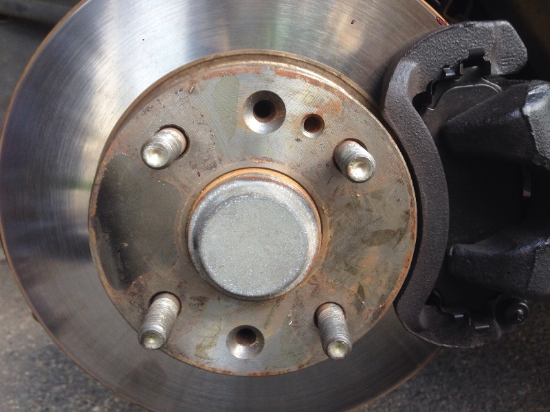

J'ai sur ma NA un bruit bien désagréable en ce moment une vibration de métal que j'arrive pas a localisé, c'est apparu après changement des plaquette et disque de frein. Du coup aujourd'hui j'ai démonter mes pneu pour voir si rien ne ce touchais.
Un collègue ma fait remarquer qu'il pourai manquer des vis, je me tourne vers vous pour avoir votre
Pour lui les vis manquante serai les deux trou l'un en face de l'autre. On a remarquer aussi que le disque bouge un peu sur lui même. Est-ce normal?

Les vis manquantes sont bien celles qui sont face à face (avec le biseau), elles servent à tenir le disque contre le hub, mais le fait de serrer la roue le maintient en place aussi.

pour ton bruit, aucunes idée. sifflement ? peut être la plaquette à limer sur les coins ? je sais pas trop ... regarde aussi du côtés des pare chaleur derrière les disques, on sait jamais ;)
Pour les deux petite vis, en effet, elles sont absentes mais rassure toi, c'est pas bien grave, ton disque est maintenant avec ta jante, une fois la jantes posée/serrée, ton disque ne bouge plus. ;)

Que le disque bouge sans la roue c'est normal :oui:
Qui a remplacé les disques et plaquettes ?
Un pro ou pas ?
Si c'est un pro tu retourne le voir :x
Sinon il va te falloir vérifier roue par roue :tantpis:
J'ai déjà vu/entendu... y' a un bruit...et c'était...une plaquette à l'envers :aie:

Ton disque ne peut bouger quand la roue est monté, mais il peut se déplacer sans la roue et quelques chose pourrait se mettre entre le disque et le moyeu.
Si c'est un pro qui t'as fait ça : PAS BIEN :ttt: Dis lui de remettre les 2 vis a tete fraisé.

Tu t'en fou des deux vis.
J'en suis a ma troisième mx et je n'ai jamais eu ces vis.
Verifie que les plaquettes coulissent bien et que les coullisseaux sont graissé.

bin tu démonte l'étrier...
c'est juste deux boulons, vérifie qu'il y a de la graisse dessus.

Y a bien les ressorts d'écartement entre les plaquettes ?
