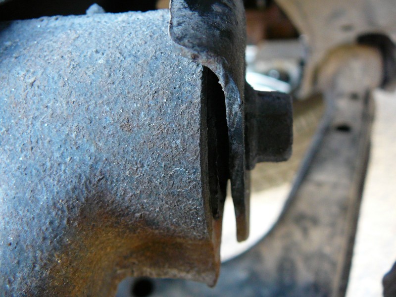

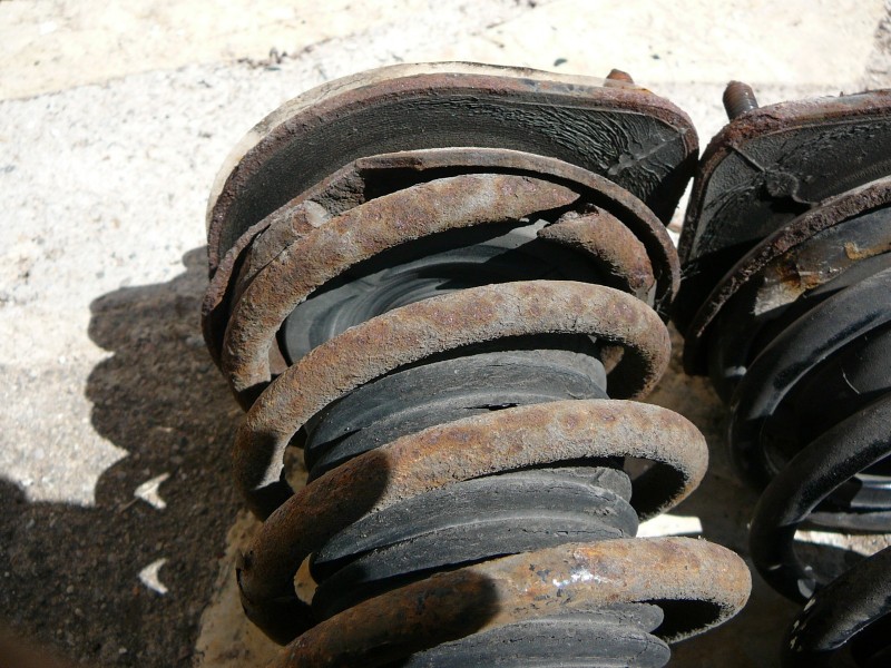

Depuis fin Juillet, date ou j'ai acheté ma NA de 97 avec 145 000 km, j'ai un bruit du coté arrière droit ( surtout en marche arriere quand je monte dans ma descente de garage. Un petit tour dans les passages de roues m'a montré des choses surprenantes sur la jambe de force.
Une fois démontée voici le spectacle.
Pour ceux qui n'auraient rien remarqué, voici la photo de détail:
Image,

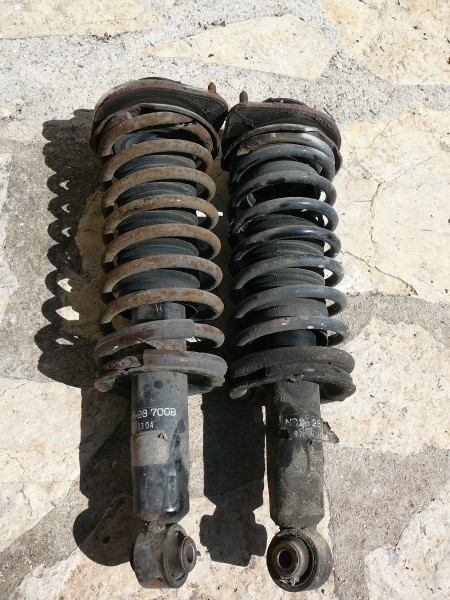

et si vraiment rien ne vous choque, voici la photo du ressort démonté
Image..

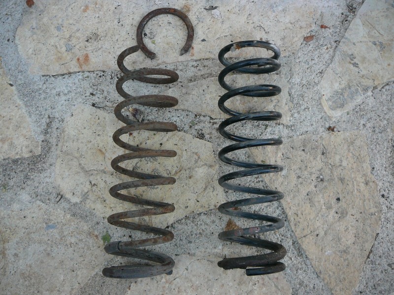

La j'etais content, non pas d'avoir une ressort cassé, mais d'avoir trouvé l'origine du bruit.
Je me suis dit que " forcément ça devait marcher moins bien" avec ce ressort cassé

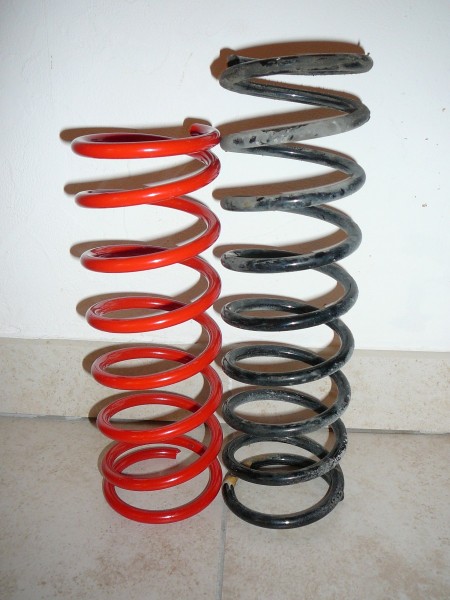

J'ai commandé un jeu de 4 ressorts chez Mx5 parts, (légèrement rabaissés, et plus raide de 15%), et en meme temps 2 amorto arrieres de marque TRW.
Voici d'ailleur la photo comparative des 2 ressorts arrières
Image.

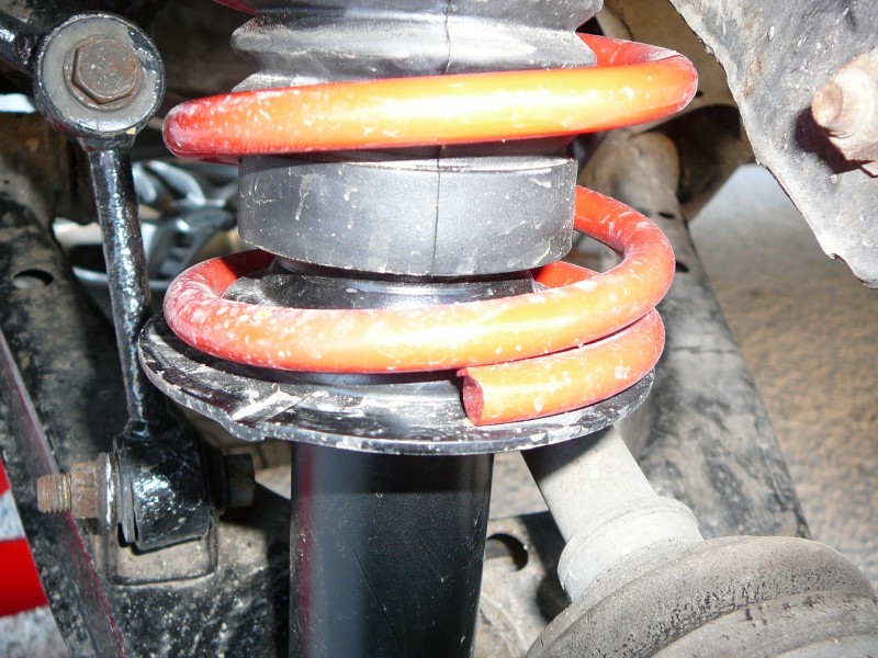

Une fois remontée, la jambe de force avait meilleure allure,, et j'etais tres content.
Quelques kilometres d'essai ont refroidi mon optimisme, surtout sur le mouillé. Le bruit a un peu changé mais il est toujours la, et le comportement routier est "bizzare " du coté du train arriere ( je conduit une BMW 325 E36 depuis environ 12 ans , et ce n'est pas le coté propulsion qui me fait ressortir 'l'impression du bizzare)
Je suis donc reparti en plongé dans les dessous de ma Mimix, a la recherche d'autres problèmes.
J'ai trouvé 1 cause " peut etre" et une cause "peut etre +"
Dans la cause "peut etre", un mauvais guidage du ressort sur la base de l'amorto, mais je ne comprend pas pourquoi le bruit seulement à droite, alors que les deux cotés sont montés de la meme manière, et le guidage est aussi médiocre sur la partie haute ( butées de suspensions neuves , mais copie conforme de l'origine).

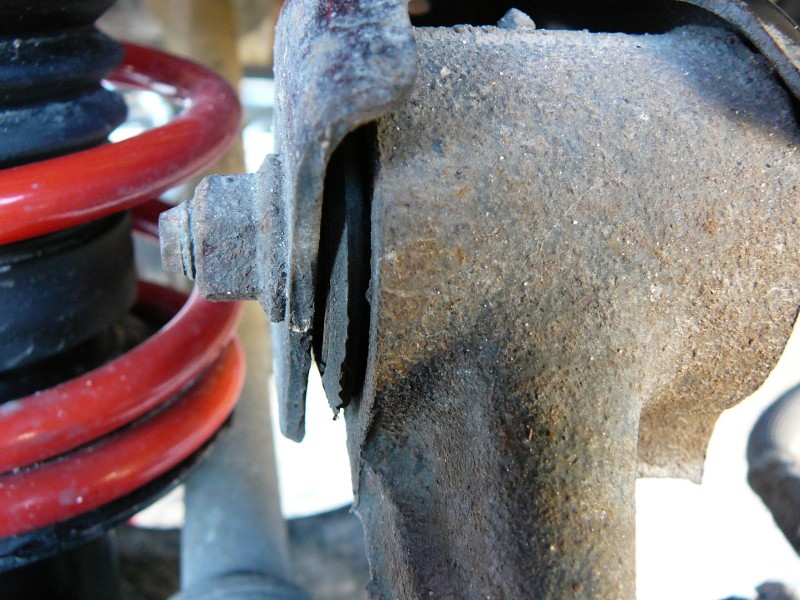

Dans la cause "peut être +", j'ai trouve des silent blocs de triangle supérieurs qu semblent avoir "glissés" par rapport au triangle ( ou plutot des triangles qui ont glissés sur les silents blocs).
Du coté chassis, voici le tableau.
Du coté porte moyeu vers l'arrière :
et du coté porte moyeu vers l'avant :
Alors maintenant, je suis un peu "en panne" et j'ai beaucoup de questions sans réponses. D'après votre expérience, les bruits que j'entend principalement dans des " cahots" et toujours en montant ma descente de garage en marche arrière, peuvent ils venir d'une de ces 2 causes, et si non, de quels coté chercheriez vous ??

Le bruit est une sorte de grincement?
Il ne devrait pas y avoir une grande rondelle en caoutchouc entre la base de l'amorto et le ressort pour éviter les bruit métal/métal?

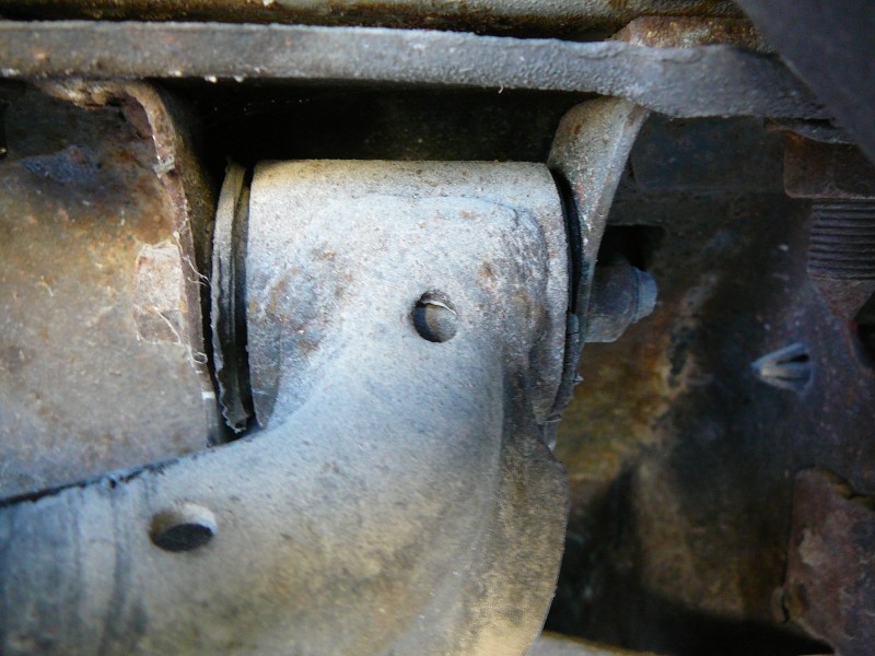

A force de chercher, j'ai fini par trouver une source de bruit potentiel. Samuel avait raison, il y a le silent bloc avant du triangle inférieur droit qui est gravement touché.
J'entreprend donc le démontage de tout mon train arrière, et dans la foulée , du train avant, pour les rééquiper de silent bloc polyuréthane de chez Energy suspension, achetés au USA.

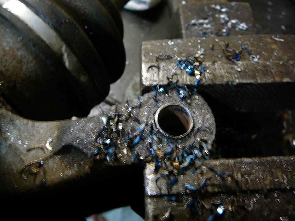

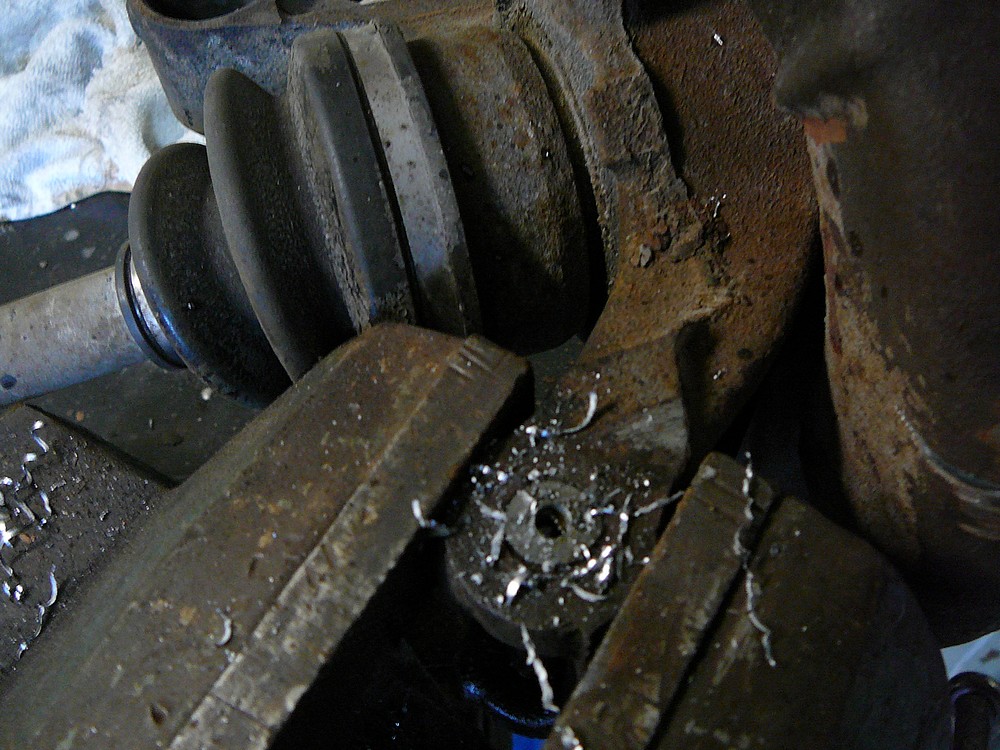

Du coté droit, j'ai employé les grands moyens ( disqueuse pour tronçonner l'axe); Ça n'est pas forcément une bonne idée. Ça va très vite à démonter, mais une fois le moyeu sur l’établi, l'axe est encore moins facile à sortir. J'ai du percer dans l'axe pour récupérer le porte moyeu.
D'abord un petit
Puis un plus gros
L'axe finit par venir

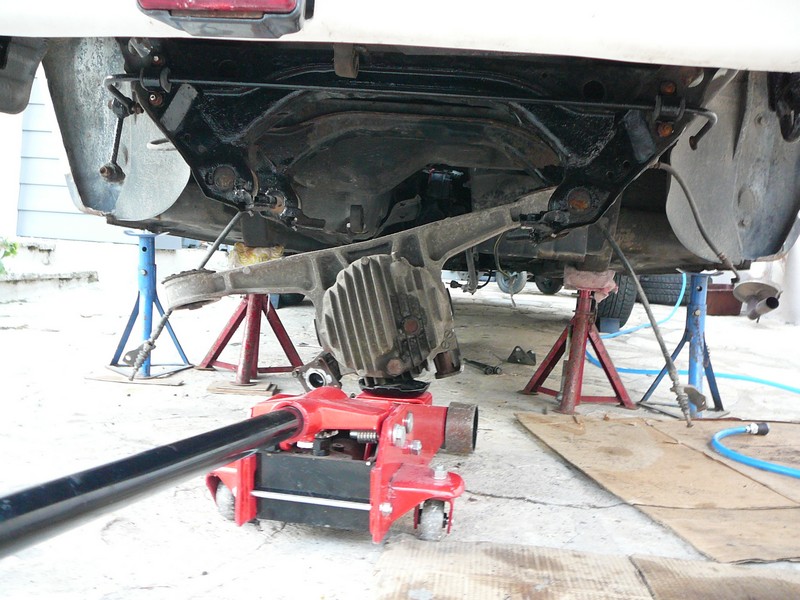

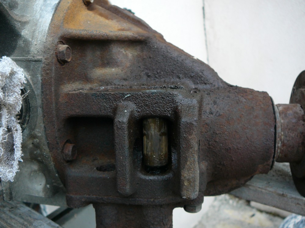

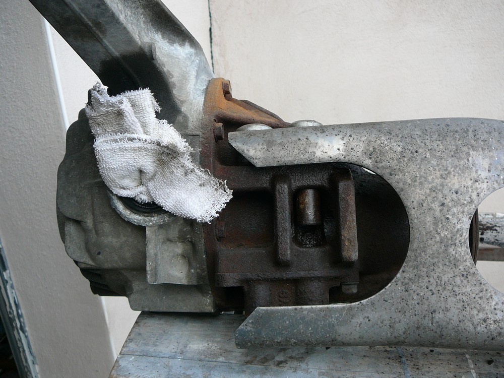

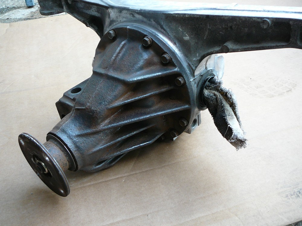

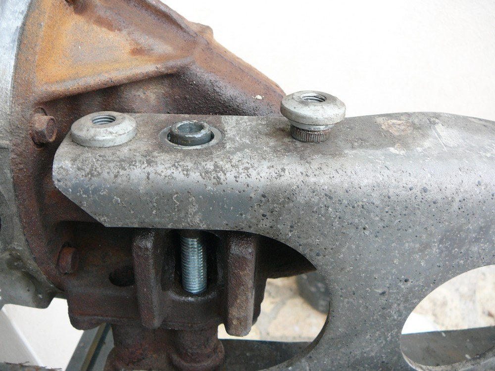

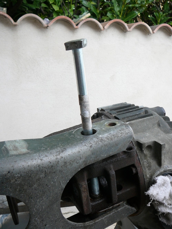

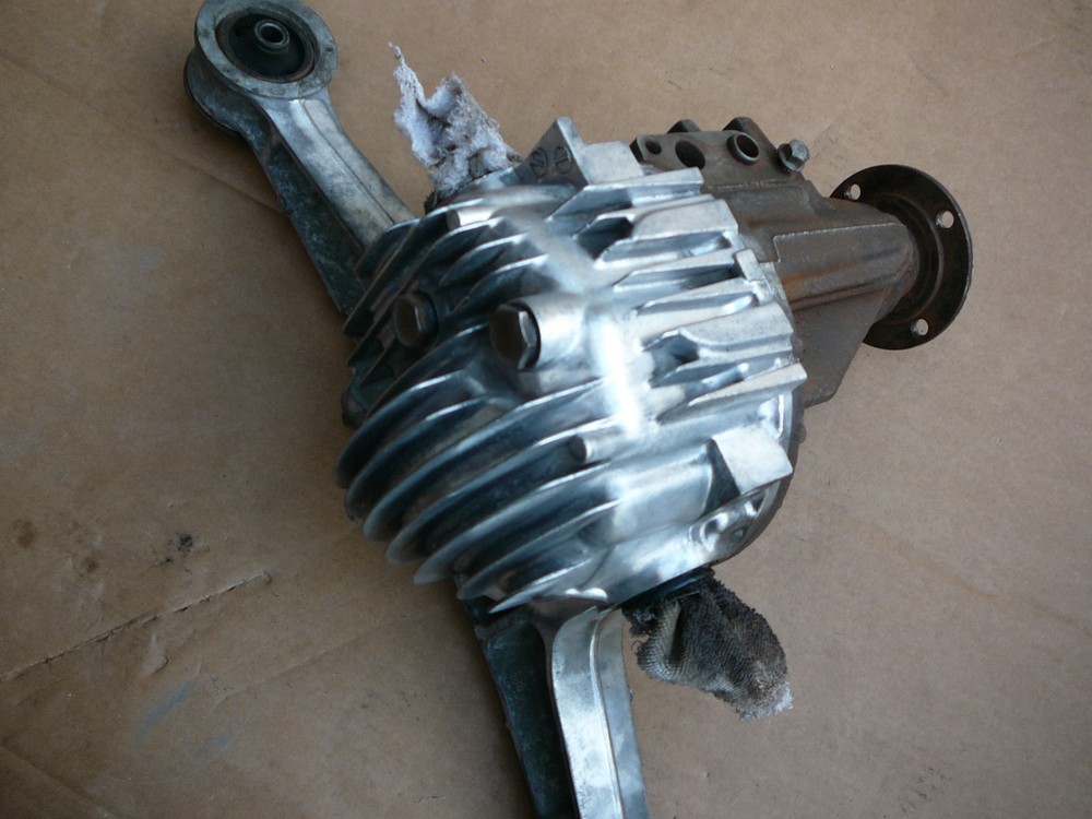

En final, j'ai sorti également le pont , avec la PPF , à cause de la douille qui ne voulait pas sortir !
Du temps que je suis la , j'ai essayé de désolidariser la PPF du pont, mais la douille de liaison ne veut pas venir
J'ai eu la mauvaise idée de vouloir emmancher une tige de filetée en M14, dans l'espoir de la coincer et de sortit cette tige avec le manchon
L'axe est parti et a éjecté l’écrou serti. Il va falloir le ressertir sur son emplacement
Le pont est enfin libéré de la PPF

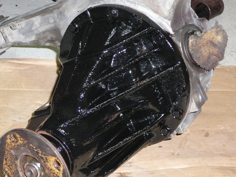

Un coup de brosse pour retirer la rouille, et raviver un peu la couleur alu
Depuis, j'ai passer le pont au convertisseur de rouille, de marque Julien ( acheté à Casto). J'ai aussi commandé du Ferose pour les triangles.
Lequel trouvez vous meilleur ? Pour ma part, je trouve que le Julien n'est pas assez fluide, et ne pénètre pas la rouille. Bon en surface uniquement.

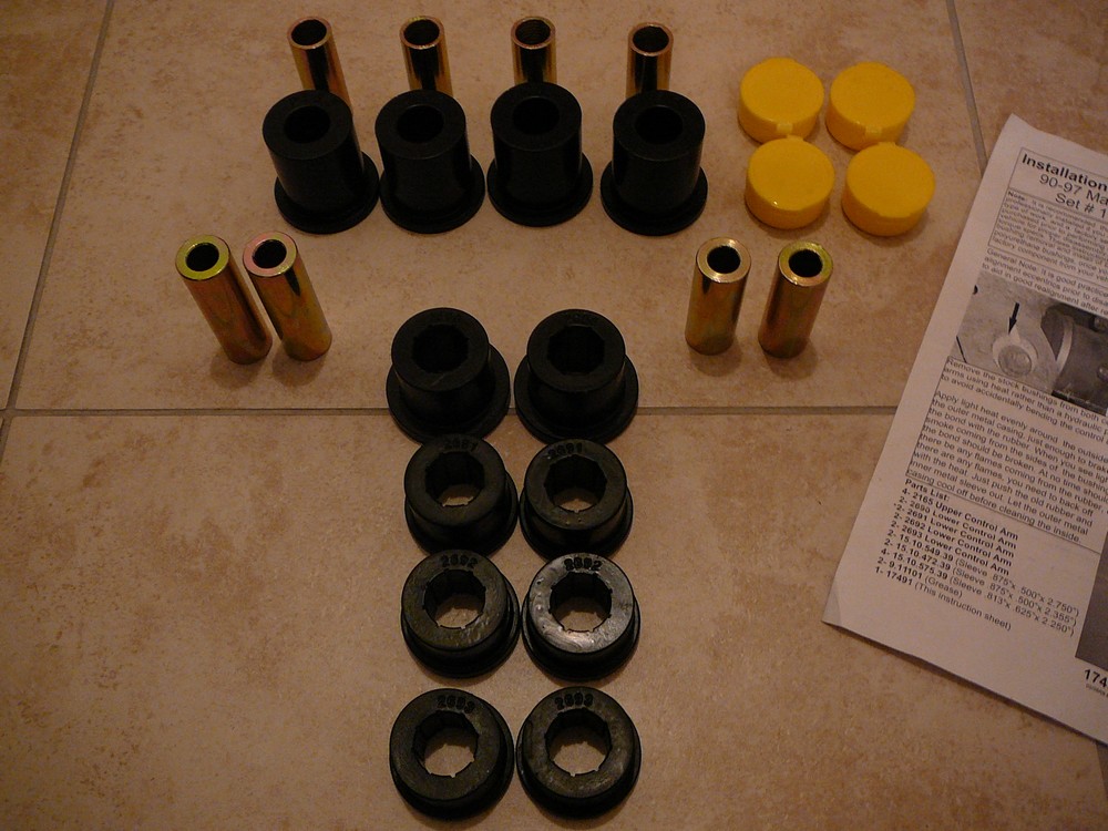

La bonne nouvelle, c'est que j'ai reçu les silents blocs de chez Energy Suspension

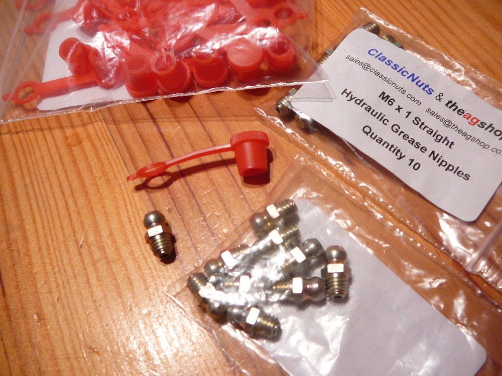

J'ai également reçu les graisseurs et les capuchons pour équiper les bras de suspension

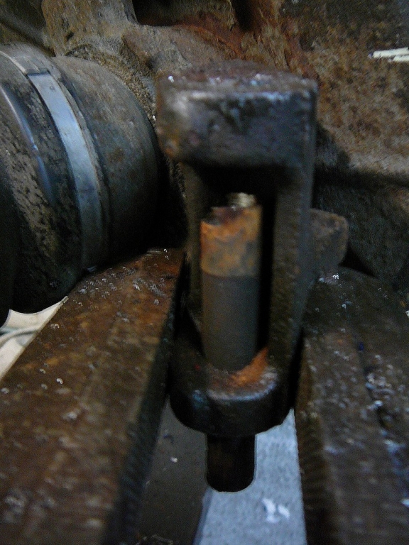

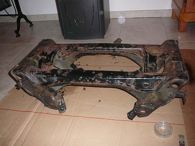

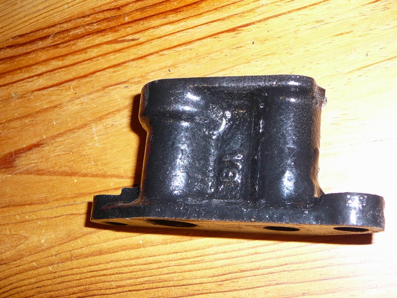

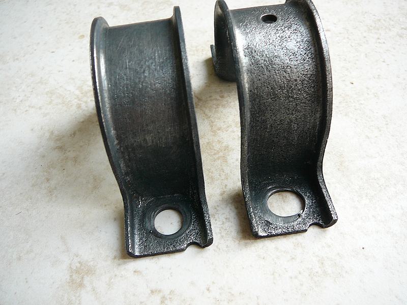

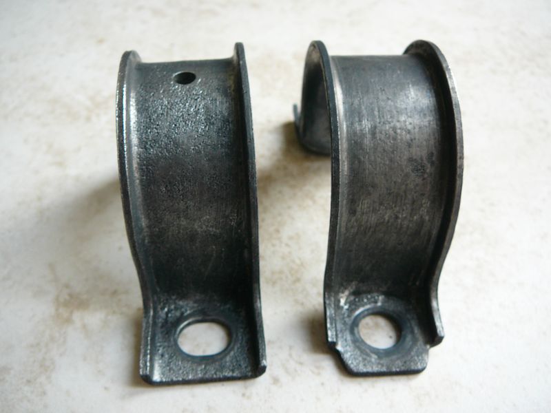

J'ai démonté mon train avant , ainsi que les étriers qui tiennent la crémaillère , pour leur faire un dérouillage électrolytique.
Il y a un étrier coté droit de la voiture ( celui qui a le petit trou en haut)et un étrier coté gauche de la voiture (celui qui n'a pas le petit trou).
En plus de cela, ils ne sont pas symétriques, il y a l'air d'avoir un avant et un arrière( encoche présente d'un coté sur les 2 étriers). Pour ne pas galérer au remontage pourriez vous regarder sur la votre, et me dire si l'encoche est vers le devant de la voiture ou vers l'arrière de la voiture
Ci dessous , les 2 encoches présentes sur les 2 étriers
A+

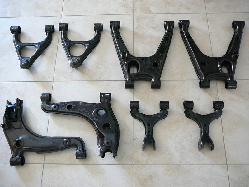

Message Publié : Mar 16 Déc 2014, 18:45
Inscription : Mar 29 Juil 2014, 21:54
Message(s) : 77
Localisation : Herault (34)
Alors personne pour me dire dans quel sens il sont montés ces étriers de crémaillère :non: :?
Sinon le boulot continu
les triangles sont passés au Ferose, et repeint avec une laque de ferronnerie;
Le berceau à reçu le même traitement (ici juste avant le Ferose)
