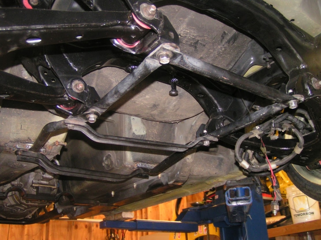

Bon je fait un déterrage dans les règles de l'art pour une autre question à ce sujet.
J'ai acheté un renfort type échelle qui provient d'une nbfl pensant que cela allait se monter sur mon berceau arrière de na.
J'ai bien 4 trous de fixations sur le berceau mais seul deux correspondent avec l’échelle.
Selon les photos que j'ai trouvé sur le net les berceaux arrières de nb sont pourvus de trous dans l'axe des pivots de triangle alors que le miens possède des pattes déportées qui font que l'entraxe est différent.
Vous confirmez?
Berceau de Nb/Nbfl:
Berceau na à pattes décalées:
Mon berceau (désolé pour la photo floue...):
