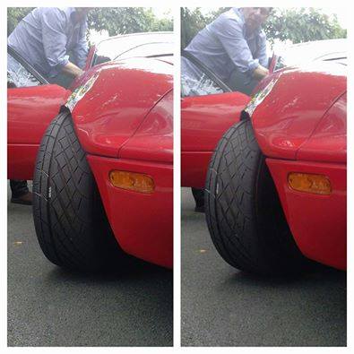

Voilà ce que cela donne sur une NA
Le pont soudé c'est la vie! Mais le torsen c'est mieux quand même !!
