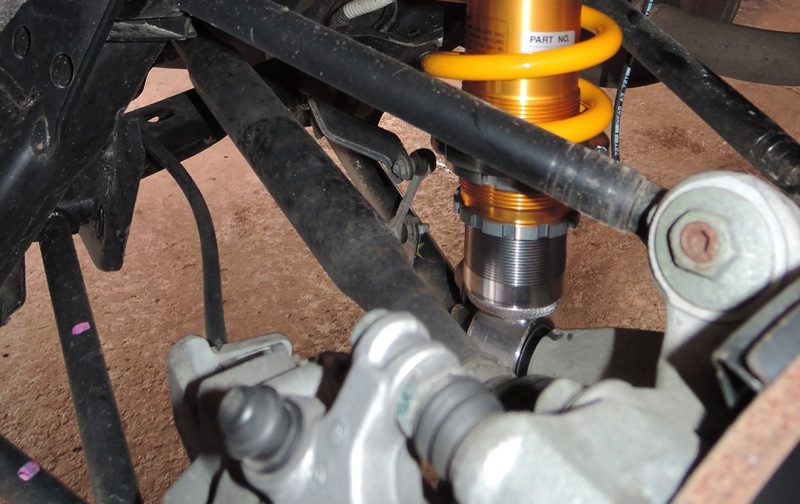

Si tu regardes d'ici là, elles sont à l'avant gauche et à l'arrière gauche. Petites biellettes en plastique gris d'une dizaine de cms de long, connectées aux capteurs d'assiette (bien visibles) planqués plus haut.
On en aperçoit une ici (amorto ARG), juste à gauche des bagues crénelées de réglages de l'amortisseur. On distingue les fixations basse et haute à desserrer sur la fine biellette verticale (reliée à un petit bras horizontal plus large). Même chose à l'AVG !

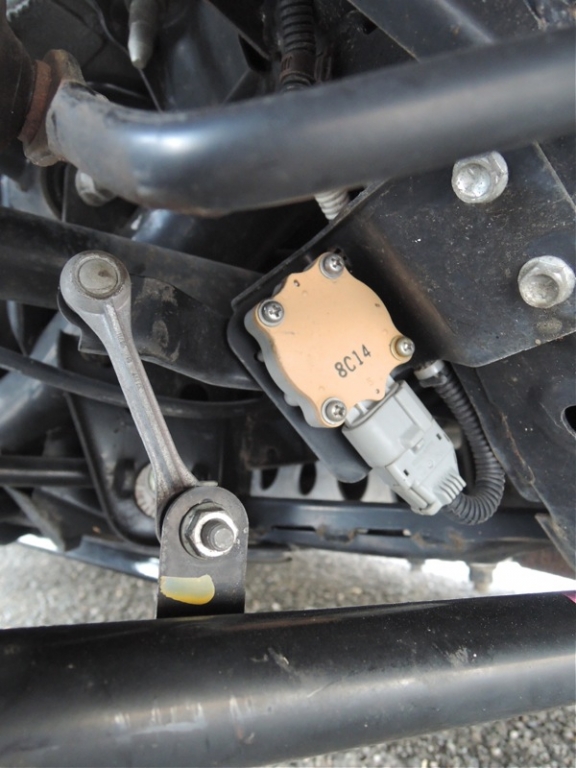

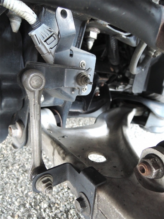

Ce sera encore plus clair ! À l'avant gauche :
à l'arrière gauche :
