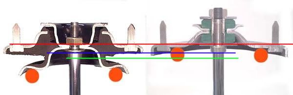

Hello,
Effectivement, l'idée des coupelles de NB est sympa mais pas évidente...
J'ai essayé d'en mettre sur mes filetés. Résultat : impossible, la partie filetée est trop petite et donc impossible de mettre l'écrou...
On voit bien sur cette image que ce n'est pas possible...
Après, il est toujours possible de prendre le kit suivant
Mais c'est encore plus cher que les coupelles Flying Miata :sic:
Après, on peut s'en inspirer :
Trouver l'écrou long (en haut à gauche) et modifier les caoutchoucs ( je pense qu'il faut agrandir le diamètre centrale pour que l'écrou passe.
Bref, j'ai toujours les coupelles de NB dans un coin du garage et j'y cogite de temps en temps sans avoir trouvé la solution pour le moment...
