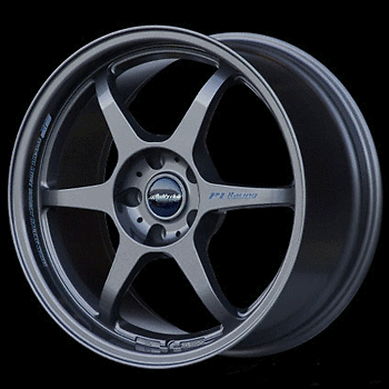

j'ai bien sur quelque pistes ; (Enkei RPF1 ; Kosei K1 ; Buddy club SF ou meme F91....)

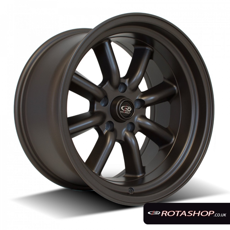

Ha !! si c'était juste une question de design ... je mettrais ça :

Le dessins 8 Spoke c'est pas courant du tout sur NC et j'pense que ça rendrait du tonnerre je vote pour :oui:

Et oui je suis bien d'accord comme pour les Rota RKR... sauf que tu dois accepter de mettre des jante de 10 kg quand celles d'origine font 7.7 et en 17 les RKR c'est du 8.5 voir du 9 de large !!
et oui ça à un prix le déport !! donc tu dois passer sur du 235 de large... autant dire que t'es loin du "light is right" :ricane:
