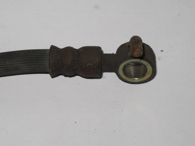

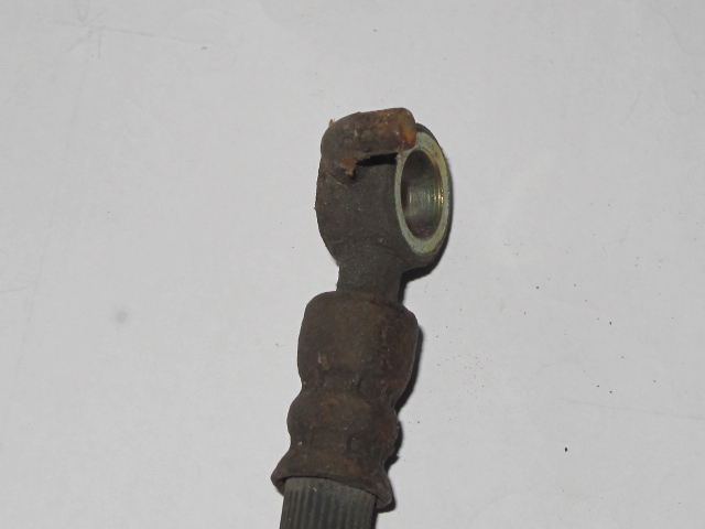

normal c'est essentiellement les supports d'étriers qui sont différents.
Il y a des différences sur les étriers mais pas forcément visible (verrouillage de la durite de frein...).
Photos durite de frein
