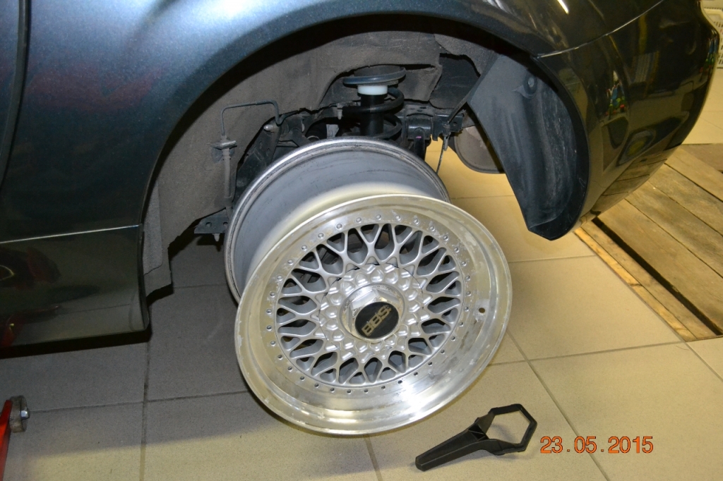

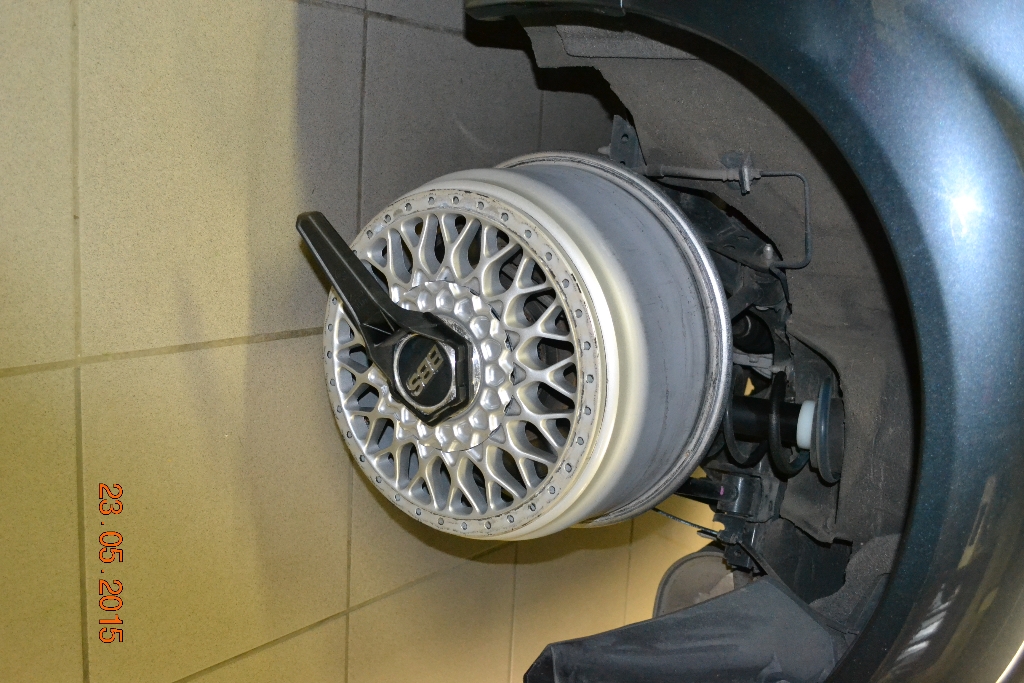

Envie de changer de look sur ma NCFL ...
Mon projet:
Placer un jeu de bbs RS que je possède depuis plusieurs années au fond du garage sur ma mimix.
Ce sont des 9x16 avec un "ET36" entraxe 5x120 avec un diamètre central de 69.5 mm
Je vais donc faire modifier les entraxes - bagues central - off set - talons Ext & Int. :oui:
Passer en diamètre de 16 vers 17 ou 18 pouce et diminuer leurs largeurs!
Mon souhait:
Remplir au maximum l'espace intérieur de l'aile et venir a ras de l'aile Ext.
jantes de différentes dimension AR / AV.
Quel dimension :arrow: "off set" :arrow: serait idéal :!:
Cale ou pas cale ...
Pour ne pas toucher mâchoires de freins / amortisseurs / aile ...
J'ai donc besoin de votre aide afin de ne pas me tromper dans mes futurs achats.
Vous avez équipé votre NC / NCFL de jante autre que les origine ( 7x17 en "ET" 55)
Je pense aux propriétaires de XXR - JR ect en 8 voir 8.25 - 8.75 - 9 pouce
Partageons vos expériences svp.
Merci d'avance
