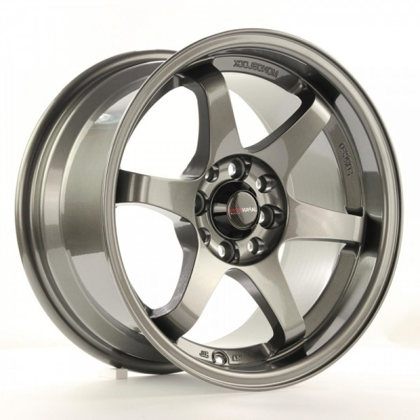

Bonjour à tous, j'envisage d'acheter ce type de jante : Japan Racing JR-3 15x7" 4x100 ET25, pouvez-vous me dire ci cela est possible de les installer sur ma mx5 na 1996 (suspension d'origine), les jantes ne risquent elles pas de ressortir beaucoup ?
