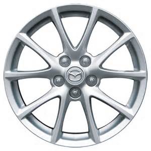

Pour commander les bons cache-moyeux pour mes jantes 17 de 3rd gen, le magasin de pièces détachées me demande la référence, je n'arrive pas à la trouver !
Il s'agit de ça : http://www.mx5parts.co.uk/alloy-wheel-c ... -2034.html
C'est différent du cache-moyeu des jantes standard 16 et standard 17.
Quelqu'un peut m'aider ?
Merci :jap:

Je vais peut-être dire une bêtise mais tes 3rd gen ne seraient pas sur le site des accessoires Mazda ? : (pour avoir la réf. Mazda)
http://www.mazda.fr/services-et-apres-vente/accessoires/mazda-mx-5/2008-10/roues-et-suspensions/9965677070/
Sinon, les caches conseillés par MX5 parts sont des mêmes dimensions pour les 3rd gen et les jantes "standard" malgré les 2 références différentes (SI4431 et SI4432) :

Oui ce sont les centres des 3 RD Gn sur ton lien :oui:
En fait le diamètre est identique sur toutes les jantes d'origine NC (16 & 17) :arrow: 55 mm
Les différences sont la couleur anthracite ou gris
Les jantes de la 3 RD Gn ont la finition (Sword Silver) et leurs centres sont de couleur anthracite.
Tandis que les jantes d'origine normal (silver) ont un centre gris standard.

Il semblerait qu'il y ait une légère différence tout de même car mes centres standard, en les mettant sur les jantes 3rd gen, ne se sont pas tous très bien adaptés (le 4ème a accepté de se fixer uniquement en présence d'arguments... frappants)
Donc vu qu'il y en a un d'abîmé et sutout vu la diff de couleur, je cherche à trouver les bons.
Sinon le site de mazda ne présente pas ce modèle et j'ai déjà épluché les catalogues et doc du club :tantpis:

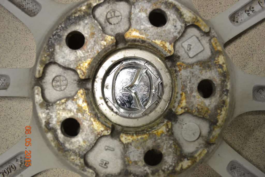

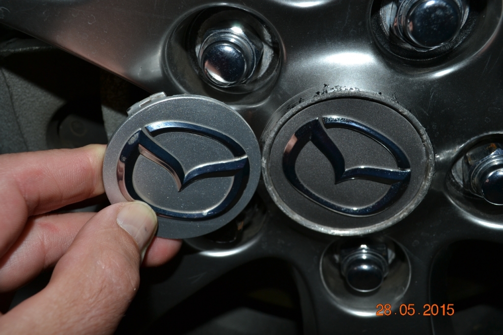

Impossible pas de différence et s'adapte correctement si origine :arrow: peu être de la corrosion (gonflement) car il faut bien reconnaître que niveau qualité alu c'est pas bien terrible (photo)
C'est prévu de les rénover totalement cet hiver.
J'ai 4 jeux à la maison (3 rd et 2.0 perfo mais aussi 16 pouce 1ère et 2 ième génération) et ils sont TOUS identiques (diamètre) et interchangeables.
La seul différence est la couleur, la largeur du logo et les clips .
Sur les 3rd Gen elles ont le clips métal et le fond gris souris (édition spécial) Launch Edition
Les autres Mod ont le fond gris standard.
A partir de la 3.5 (1.8 2010)
Les logos changent un peu et le clips métal disparaît et devient :arrow: double lèvre en plastique
Mon jeu de 3rd est placé pour l'instant sur ma voiture si j'ai un peu de temps ce we j'en démonterai une pour la réf. :arrow: si il y a :aie:

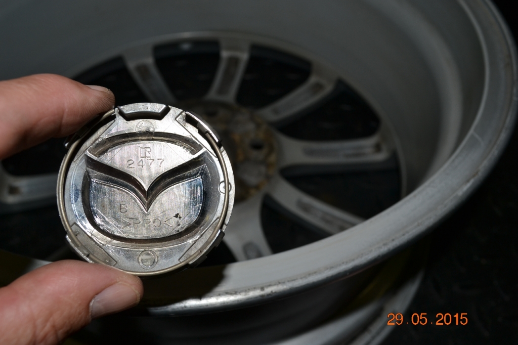

Sur les mod performance
il est juste inscrit PPO 2477

Attention il y a 2 références pour les jantes : BBM2-37-190 (pour les jantes de NC FL 17") et G22C-37-190A (pour les jantes de NC1). Il est strictement IMPOSSIBLE de mettre les caches de 17" de NC1 dans les jantes de NC2 (j'ai été confronté au problème). MX5parts.co.uk peut fournir la référence BBM2-37-190 sur demande si elle n'est pas sur leur site (je leur avais signalé le manque en mars 2014 lorsque j'avais acheté des jantes de NC FL.
BBM2-37-190 = pour ces jantes là :
http://forum.miata.net/vb/showthread.ph ... ost6806205

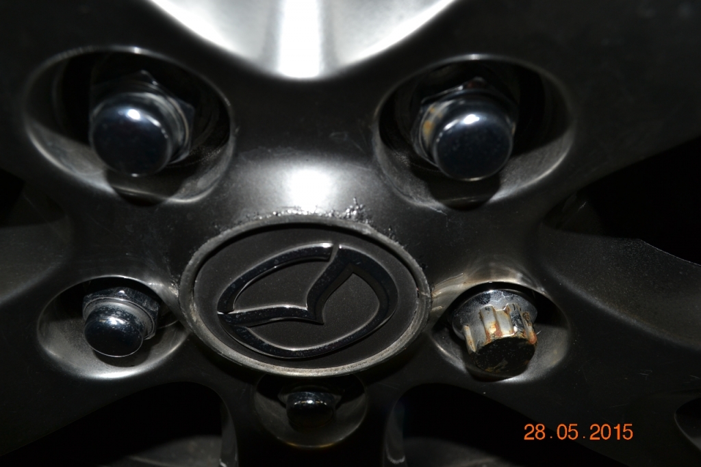

Il est prévu de repeindre mes jantes en noir et par la même occasion me commander 4 nouveaux centres de ncfl2 puisque ils sont disponible dans cette couleur.
C'était quoi le soucis la profondeur de l'encrage ou le diamètre du centre ?

Je comprends mieux pkoi tu ne trouves pas aux catalogues :o

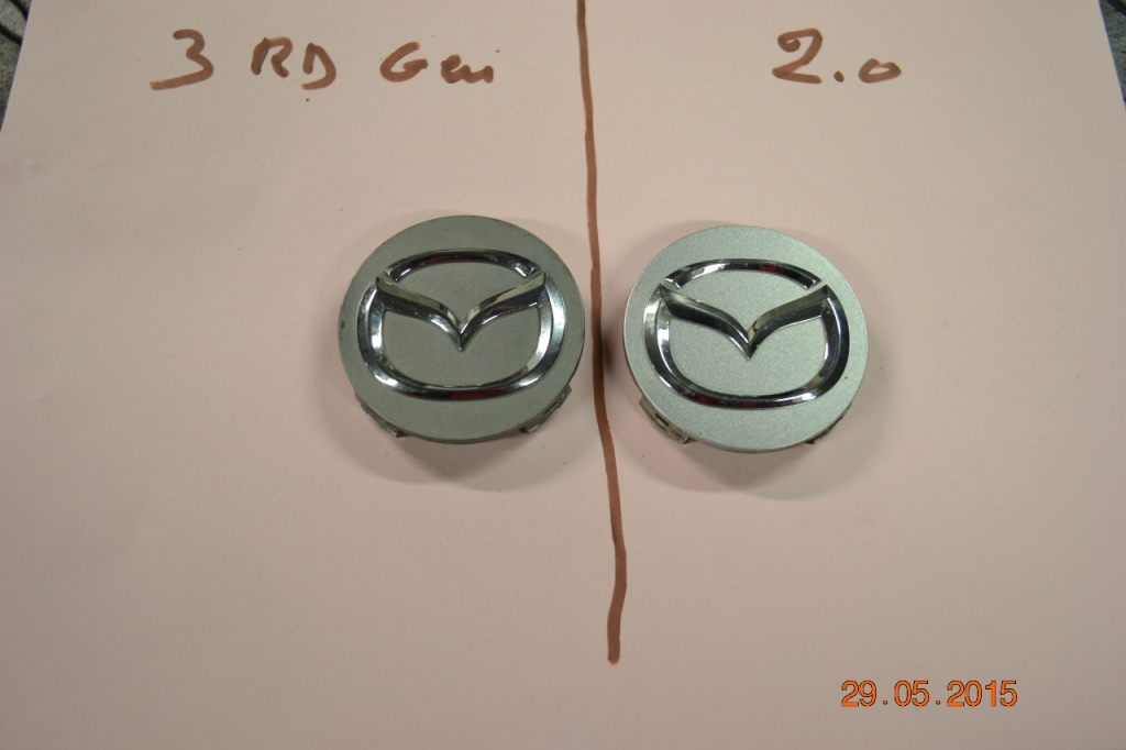

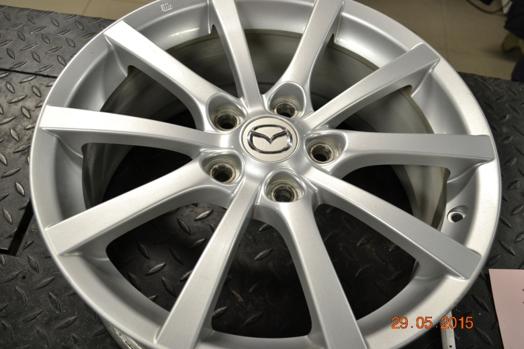

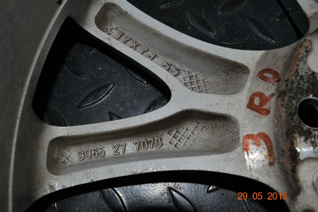

Je viens de démonter et vérifier :arrow:
Je confirme il y a bien deux couleurs de centre :oui:
Le hic c'est que ils ont la même Réf :o

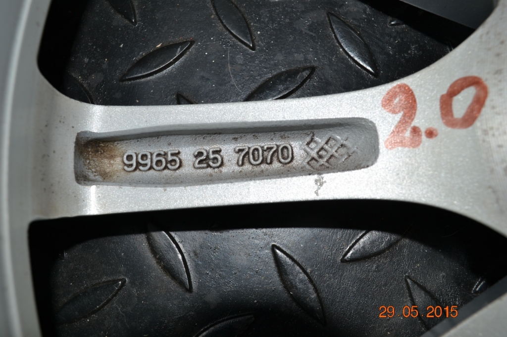

Les Réf des jantes sont
Pour la jante 3rd Gen
Pour la jante 17 de la 2.0 perfo
En résumé je pense que il est préférable d'en racheter 4 neuf afin de ne pas avoir de différence de coloris.
La réf mx5 parts placée ci dessus est la bonne pour ce que tu recherches.
Les caches de la ncfl 1.8 (2010) ce place également sur les deux Mod ci-dessus (monte d'origine)
le mod 17 pouce des ncfl (mod 131) je n'ai aucunes idée visiblement ils sont différents.
Voilà j'espère avoir aidé.

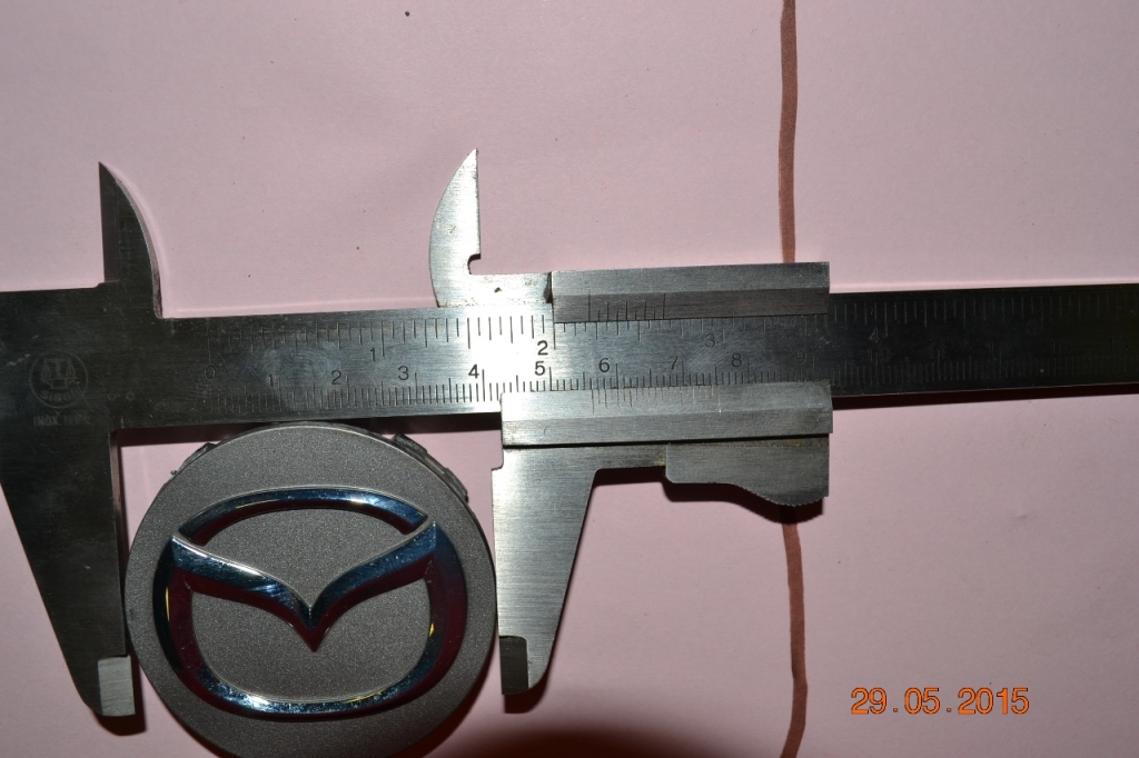

J'ai placé le pied à coulisse ils font 56 mm :o
