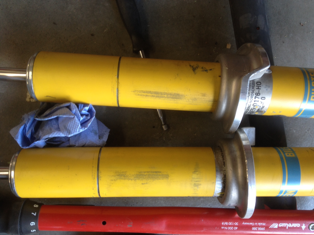

Je retire les chandelles la caisse est donc posé si le sol avec les nouvelles suspets je range tranquillement mes outils et ... Paf un gros bruit je me retourne l'avant gauche est posé au sol je m'approche re paf de l'autre côté l'avant droit vient de lâché ...
Je comprend pas je relève la caisse je démonte la roue, et la catastrophe les support des ressort se sont desserti complètement sorti de leurs logements
Je me suis donc dit: imbécile tu les as monté a l'envers il y avait un gauche et un droit et un bras a du forcer dessus et pousser sur la bague qui retiens le ressort d'où la casse
Mais en regardant bien j'ai pas vu ni compris comment ça a pu se faire car j'ai beau imaginé plein de possibilité de problème aucun ne semblait pourvoir toucher cette bague

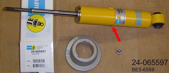

Message Publié : Dim 24 Mai 2015, 10:58
Message(s) : 8992
Il te manque une pièce sur chaque amorto
Cette pièce sert à maintenir la coupelle inférieur.

La butée inférieure des ressort était déjà sur la suspension quand je l'ai acheté
Je n'ai pas eu d'autre pièce avec ... Sur ta photo la pièce grise est démontée, moi elle était déjà serré dessus ...

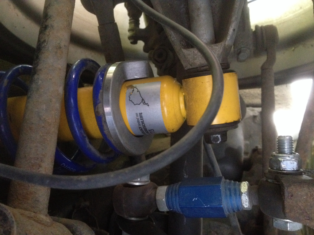

Message Publié : Dim 24 Mai 2015, 11:17
Message(s) : 8992
C'est là où je veux en venir...cette coupelle n'est pas sertie à l'amorto,mais tenu par le jonc.
Contrôle tes amorto arrière,pour voir si cette pièce est bien présente.

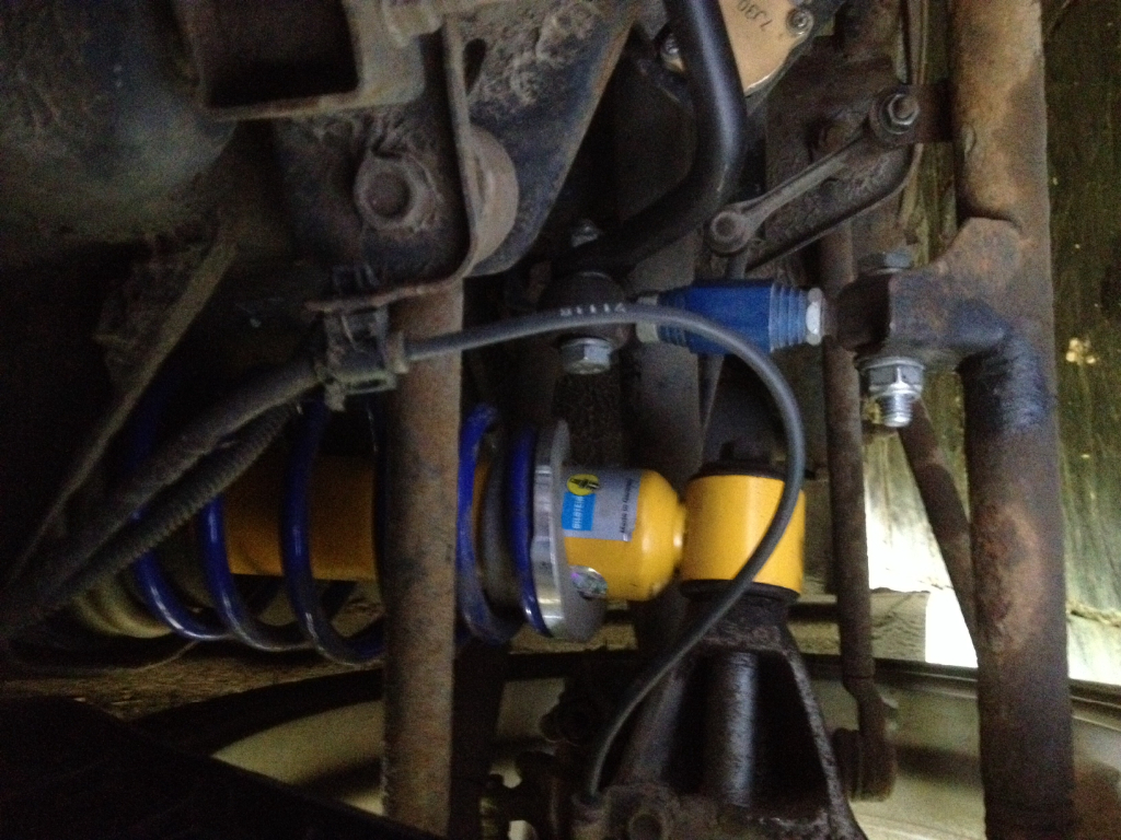

Bon les suspet arrière m'inquiète aussi maintenant
Non seulement je vois pas cette pièce mais en plus la coupelle passe sur l'autocollant bilstein

Contrôle tes arrière,si elle y sont,c'est un oubli de leur part :etonne:
EDIT : démonte en un,tu peux pas le voir comme ça.

Cela dit j'ai roulé 40 kms si ça avait du lâché vu comment j'ai roulé ça aurait déjà cassé j'imagine
Par sécurité je vais les démonter et vérifier

J'ai mis le temps mais ca y est les suspet sont en état de fonctionnement.
Merci a PatST, qui m'a eu un rdv chez Equilibrage Lambert, ils ont controlés les suspet à première vu pas de dommages en plus que les rayures.
Il a remonté des clip's neuf et d'après lui les clip's etaient présent à l'usine car on voit la forme du clip's dans la raynure avec la trace de peinture jaune qui entoure le clip's, prochaine fois je controlerai attentivement ce point là, ca m'evitera de faire des conneries !
