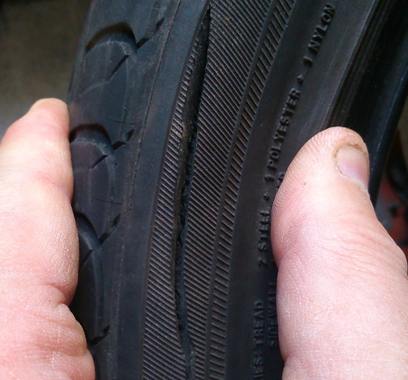

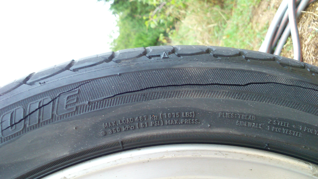

Bonne idée d'avoir déposé mes roues arrières (pour les freins):
sur prés de la moitié de la circonférence du flanc intérieur d'une roue plusieurs crevasses (sur l’extérieur ou sur une roue avant plus facilement détectable...mais là , bien vicieux ).
Le pneumatique était à environ 0,6 mm du témoin..
Bridgestone turanza de 2005 ,semaine 27 ( c'est indiqué sur le pneu,j'ai appris un truc..)

10 ans, hop ! A la poubelle !

Oui ,c'est déjà fait ,mais quand même ...c'est la première fois que je vois ça ( en même temps, j'ai p'tet pas vu grand chose jusqu'ici ..)

J'ai acheté il y a longtemps une voiture a un papy qui ne roulait pas
les pneus avaient l air neufs mais ne tenaient pas la route ( des michelins ) et le plus bizarre ils ne s usaient pas . Apres une belle glissade j ai decide de les changer et j'ai decouvert cette notion d age . La gomme durcie et les flans qui se decoupent. Depuis je fait attention a l age des pneus...

Des pneus de 10 ans rien d'étonnant, la gomme durcie et craque. :)

Merci pour le lien ,j'y lis effectivement ceci : " Par précaution, tout pneu non remplacé au bout de 10 ans d'âge doit l'être, même si son état général semble bon et qu'il n'a pas atteint la limite d'usure. "
Faut il encore savoir trouver et exploiter l'information de l'age du pneu ...(voiture acheté il y a 1 an..)
Bon ,pis ,la c'est quand même du Bridgestone , le must quoi ..
