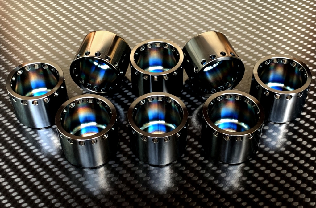

A un moment donné il faut eliminer le problme à sa source
Liquide qui ne suporte plus la chaleur? => réduire drastiquement la chaleur qu'il a à subir, evacuer pls vite la chaleur en jeu, augmenter l'inertie thermique
Donc c'est exactement ce que Pat à fait, il reste l'aspect conduction thermique au liquide et pour ça il ya des soluces faciles
clinquant titane (facile!)
Piston titane (full ou juste la partie en contact avec les plaquettes)

le problème des pièces en titane c'est un peu leur prix!
d'autre part j'ai essayé les plaques isolantes au dos des plaquettes,je trouve qu'on perd beaucoup de feeling (ça devient un peu spongieux,plus d'attaque franche);c'est dû au fait que ces plaques ne sont pas strictement en contact avec les plaquettes et ce"micro jeu" est rattrapé lors de l'attaque du freinage;j'avais même essayé les"radiateurs" à monter dans chaque piston creux (système Porsche),ce n'était pas concluant: efficacité douteuse et durabilité nulle,ils chauffaient trop,se déformaient et brinquebalaient dans les étriers.
