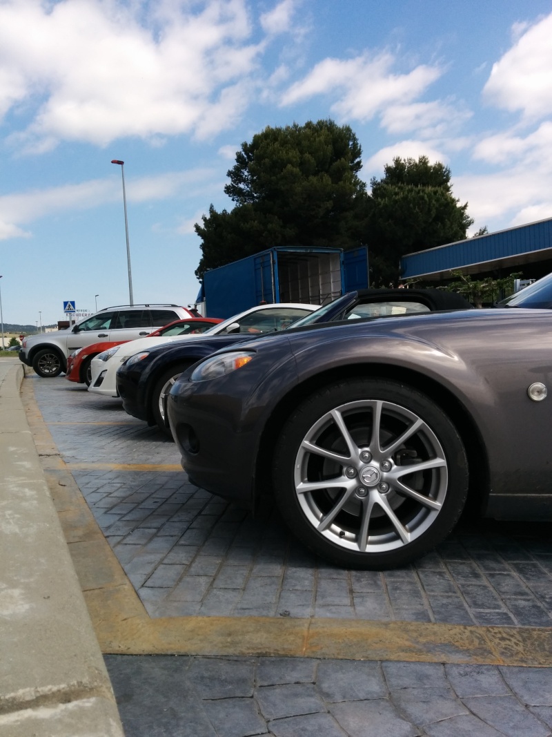

Tu as vu sur la mienne : 17" de FL. Ca vaut 170-180 euros chez Mazda.

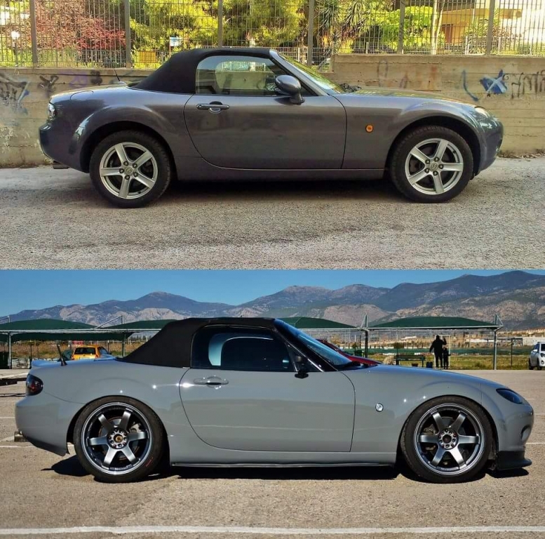

Pour vous donnez une idée j'aime beaucoup je rendu de celle ci !
C'est JR-3 en 18" 9.5 de large avec un ET38 (d'après le possesseur.)
Mais je trouve ça trop proche de l'aile et aussi beaucoup trop large.
Je n'y connais vraiment en jantes du coup je vous appel à l'aide !!
J'y avais songé, mais bon je suis pas très fan des setup oem de chez Mazda...
Je crois que je suis vraiment tomber amoureux des JR-3 je trouve que le rendu est vraiment superbe !
Mais bon maintenant c'est au niveau des tailles que je me pose des question. 17"? 18"? Quelle largeur ? ET?
